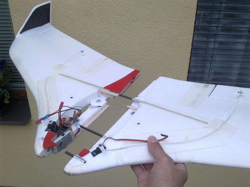

#126 Příspěvek od miťo »
Nemám to řešení ještě dotažené do konce. Fotka je ze stavby. V křídle jsou zalepeny hliníkové trubky 6/5,1mm, do nich jsou vsunuty uhlíkové trubky 5/3mm. Křídlo se tedy vysouvá od sebe. Na fotce jsou připraveny plastové matice pro montáž překližkového "dna", v něm je uprostřed plast.matice držící jediný plastový díl z Xena, takové to víčko. Drážka vpředu je na 2C 400mAh aku, používám malý BEC stabilizátor Foxy. To překližkové dno není řešení, při nárazu do země jsem jednu matici vytrhl (na fotce je to spojené kabelovou páskou). Chtělo by to držet křídla u sebe třeba magnety, nebo suchým zipem. Ještě na tom musím zapracovat. Jinak serva jsou vředu kvůli těžišti, chtěl jsem to mít lehké.
Finančně se jedná o zajímavé řešení, protože samotné křídlo nabízí kvalitní profil i provedení za cenu málo přesahující 500kč!
Až dořeším definitivně to jádro trupu, hodím sem fotku.

#128 Příspěvek od miťo »
Včera jsem udělal tuhle fotku. Obě poloviny křídla asi budu svazovat suchým zipem, jediný plastový díl ze Xena, to víčko, zatím zaháknu vzadu a vředu zalepuju páskou. To ještě musím dodělat.

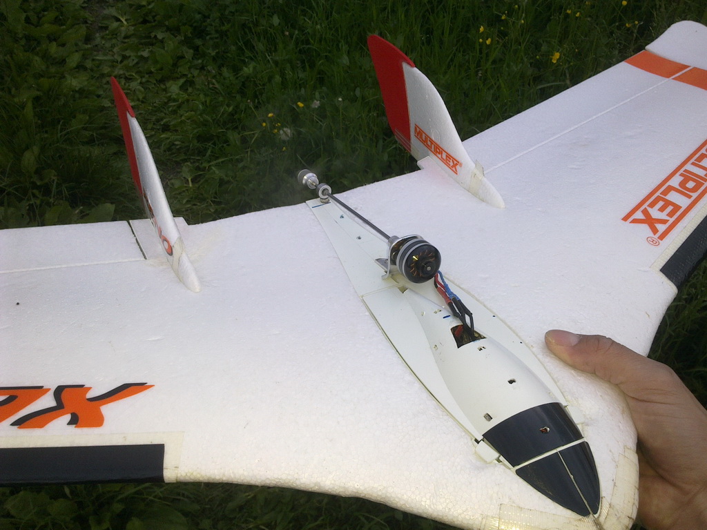

Klasické Xeno s motorem až na zádi.
miťo
Příspěvky: 1156
Bydliště: Hradec Králové
Re: Multiplex XENO
#132 Příspěvek od miťo »
Našel jsem v archivu fotku mého pokusu umístnit motor do těžiště. Ušetřila se hmotnost, ale vibrace byly pro létání s kamerou nepřijatelné. Tedy slepá vývojová větev :lol:
P.S.: Nikdo jste nenastavoval směrovky? Okoukal jsem to z RC Groups. Směrová stabilita se zlepšila.
Xeno s prodlouženou hřídelí
