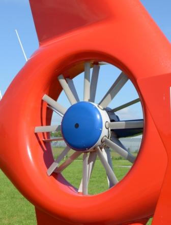

Když to má být maketové, mělo by to vypadat přibližně takto:
Je to celé hezky schované uvnitř.Důležité pro účinnost je zaoblení hrany kudy proudí vzduch vstupující do fenestronu. Pak by tam mělo být méně turbulencí . Podobně jako je to u EDF. Tam je taky ostrá hrana na vstupu na škodu věci.Taky se pokus udělat co nejmenší mezeru mezi koncem lopatek a pláštěm, to sníží indukovaný odpor jak jsi správně naznačil. U skutečné heli je ta mezera nějakých 5 mm.

Troll píše:Když to má být maketové, mělo by to vypadat přibližně takto:...
Podle fotky nejsou listy fenestronu pravidelne, klame fotka nebo to tak opravdu je?
Proc to tak je?

Maxipes
Příspěvky: 1130
Registrován: ned 15.07.2007 0:00
Bydliště: Praha 6, ČR
Re: EC 135
#127 Příspěvek od Maxipes »
Diky. Bych neveril ze nepravidelny rozmisteni muze mit vyhody

Jsou tu mezi námi povolanější a doufám že se vyjádří. Ale tohle by mělo být kvůli hluku. Pokud by těch deset lopatek bylo pravidelně chytalo by to píštalu a řavlo by to jak siréna. Sám fenestron vydává dost specifickej zvuk a v některejch letovejch situacích to samo o sobě řeve. Nedokážu si předstvit, že by to bylo ještě hlučnější.

Důvodem pro nepravidelné rozmístění lopatek je snížení hluku. Pozorný člověk si všimne, že i některé nové vrtulníky s normální vrtulkou ( pokud je čtyřlistá) nemají listy do kříže, ale do X . U modelu je ale podle mne takové uspořádání zcela neužitečné a zbytečně komplikované. A celkově si myslím, že fenestron v modelu není to pravé. Když je dobře udělaný, tak fungovat určitě bude, ale nikdy to nebude tak dobré, jako vrtulka.U makety se ale upřednostňuje vzhled před letovými vlastnosti, a tak tam je fenestron přijatelný.
