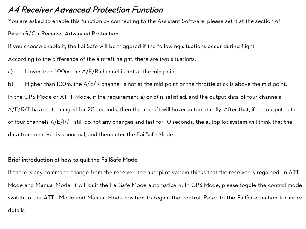

Novinky NAZA-M FW 3.10 a 3.12, Receiver Adv. Prot. Func
Přehled novinek a oprav ve FW 3.10 :
- nova funkce "Receiver Advanced Protection Function"
- novy Attitude stabilizacni algoritmus, poskytujici lepsi letovy vykon
- nove chovani pri rizeni - start je velmi stabilni a snadny, let je vyrovnanejsi a hladsi
- automaticka kompenzace chyby kursu
- podpora octokopter, zvysena ochrana hexakopter, ochrana octokoptery pri ztrate vykonu jednoho motoru
- podpora pro PMU modul s CAN BUS portem, mozna podpora iOSD, GoPro gimbalu a Bluetooth LED modulu
- zvýšená citlivost na GPS signál, zlepšení monitorování a varování před rušením kompasu, maximalizace snížení účinků magnetického rušení
- nové LED informace
Přehled novinek a oprav ve 3.12 :
- opraven problem vysilace s "mid point deviation a travel asymmetry", tato odchylka je kontrolovana pri zapnuti, pokud je prilis velika, nejsou motory nastartovany a chyba je indikovana cervenou LED
- optimalizace zastaveni motoru v "Intelligent Mode", kriterium pro zastaveni motoru je zmeneno z mene nez 40% plynu na mene nez 10% plynu
Nova funkce "Receiver Advanced Protection Function"
