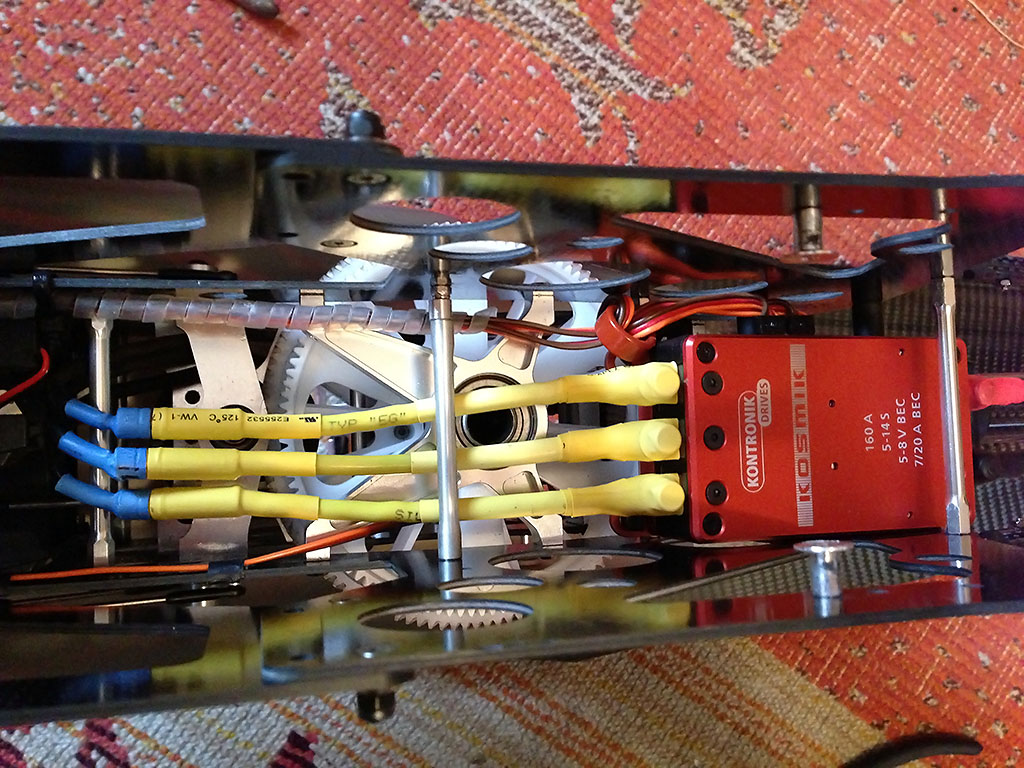

No problem to urcite je, a hlavne to, ze idu tie kabely skoro rovnobezne - paralelne. Ak sa ti inak neda, tak aspon nech idu paralelne co najkratsiu vzdialenost. Lepsie by bolo, keby sa max. len krizili v nejakom mieste a tam ich od seba trochu oddelit.

Tak pro klid duše...
Líp to nepůjde.

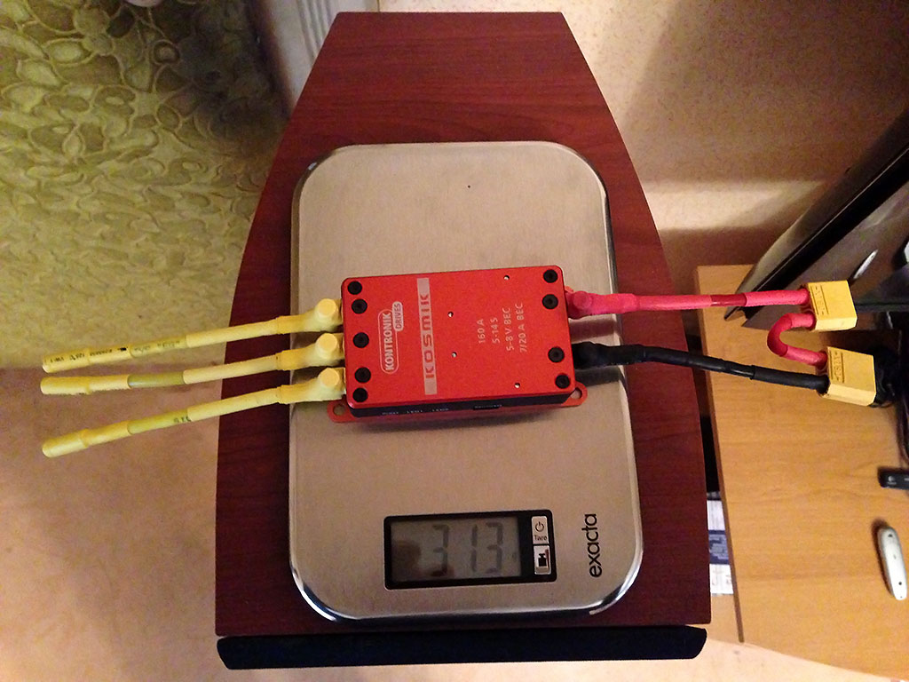

No ale si ten kosmik otočím a kabely zkrátím. Nechtěl jsem je zkracovat pro případ, že se rozhodnu pro osmikilo a dám regl do čumáku, ale dají se koupit nové, tak to udělám. Ušetřím i váhu na kabelech a na těch podložkách k baterii.

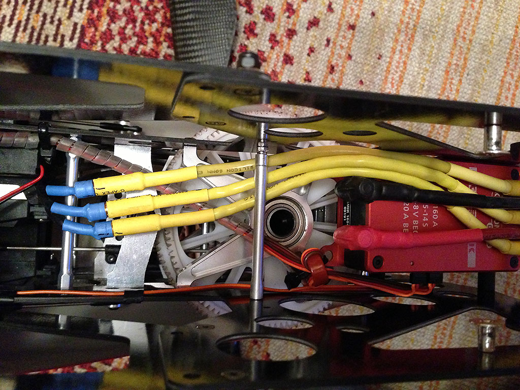

Tak, stalo se.
Je doba zkracování! Zastřihl jsem valachovi ocas! :-)

Tak jsem za vydatné pomoci Swalka zkusil ohnout ty očka z kabelů kosmiku. No on už se přede mnou pokusil o 45° a nezlomil je, tak jsem to přes kulatinku zkusil na 90°. Pomalinku, ale po celou dobu ohybu to nezměklo, takže tam žádné lomy snad nebudou.
Takže vy co by jste to potřebovali se nemusíte bát, že to zlomíte a že budete čekat 3 týdny na nové (naštěstí zvlášť koupit jdou).

Tam je potřeba nějaký speciální rozměr že je zapotřebí kupovat origo kontronik?

Mad_Box píše:Tam je potřeba nějaký speciální rozměr že je zapotřebí kupovat origo kontronik?
- rozměr není speciální, ale bojím se toho, že kdybych si nechal nacvaknout někde u autoelektrikáře, tak to nebude tak kvalitně. Přeci jen už mi přes to prošlo i 300A a to jsem ani nechtěl. Věřím, že kdybych se fakt snažil, tak to bude ještě víc.

Howking píše:ale bojím se toho, že kdybych si nechal nacvaknout někde u autoelektrikáře, tak to nebude tak kvalitně.
Ako elektrikar ti mozem prezradit, ze s mojimi kliestami by boli urcite lepsie nacvaknute, ako tie co vidiet na obrazku. Ale inak oko nie je problem aj pajkovat a to je potom spoj, co sa tyka vodivosti, este lepsi.
