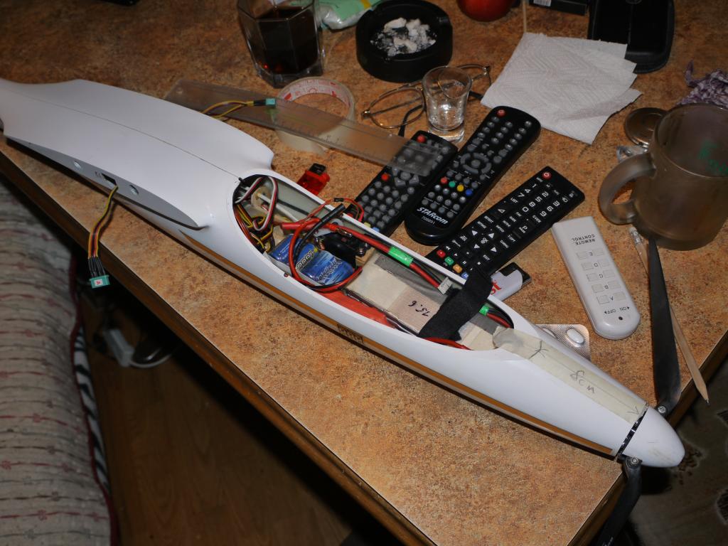

Děkuju, za těžiště budu rád. A kdybys mi změřil, jak máš uřízlou špičku, třeba od předku kabinky po motorovou přepážku, abych měl představu.
Možná ještě jestli máš foto, jak máš vyvedenou kabeláž od serv z křídla do trupu, přes MPX konektory nebo jinak?

těžiště změřím zítra, čumák mám ufiknutý 8cm před přední hranou kabiny, mpx konektory mám na volných prodlužkách.

tak těžiště mi vychází 10--10,5cm od náběžky.

Pod krytem kabiny není moc místa. Podle velikosti se baterka krytu téměř dotýká.

No, já tam mám 4S, 4000mAh.

Vážka píše:... zdálo se mi, že s 3S podobným, co mám v Robinovi, by tam nějaké místo mohlo zbýt.
3 sada je na Nimbuse málo, chce to určitě 4 sadu, která dá i s rezervou jak bude stárnout alespon chvilkově tak 50A.
cca 3000 ma mi přijde pro Nimbuse tak akorát.
já vždy raději dvě méně kapacitní baterky, než jednu cihlu, ale poslední dobou už né za každou cenu hnát váhu dolu i na baterce a tu trápit odběrem na jejím maximu a na každou sezonu pak kupovat nové sady.
když z nich sosám tak maximálně 2 třetiny krátkodobě povolených maximálních ampér a po přistání v baterce zustává ideálně 20 procent, tak vydrží i několik sezon, i když už mají postupně menší kapacitu.
