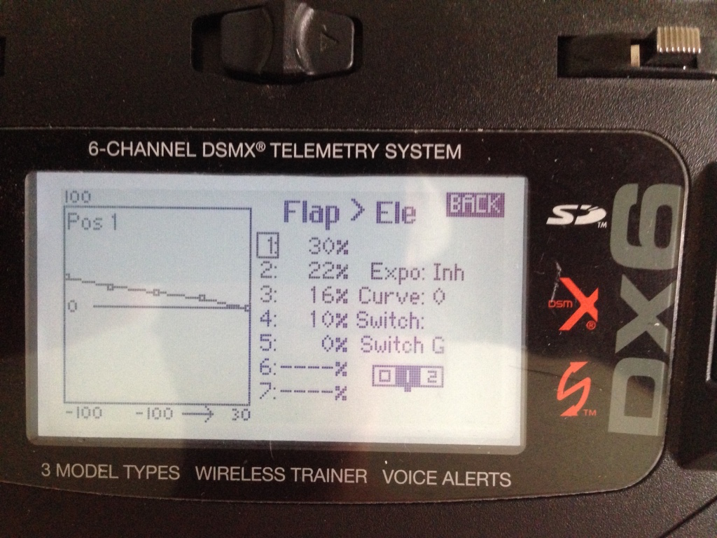

Měl bych ještě dotaz. Potřebuji nastavit mix, pro F3K. Aby mi šel s pákou plynu dolů křidélka ale i výškovka (jako brzda) Křidélka jsou OK, ty se nastavili jednoduše, ale nevím zda mám správně i výškovku. Myslel jsem že to bude stejné jako u křidélek, ale není. Může někdo mrknout a říct, zda je to OK a nebo ne?
