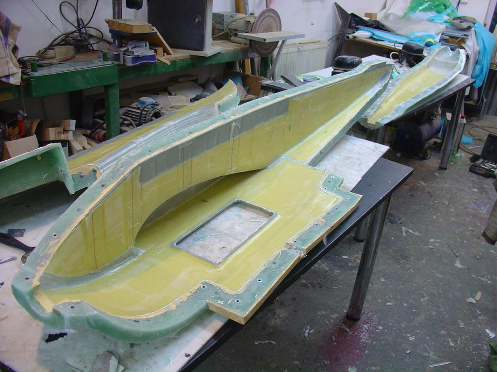

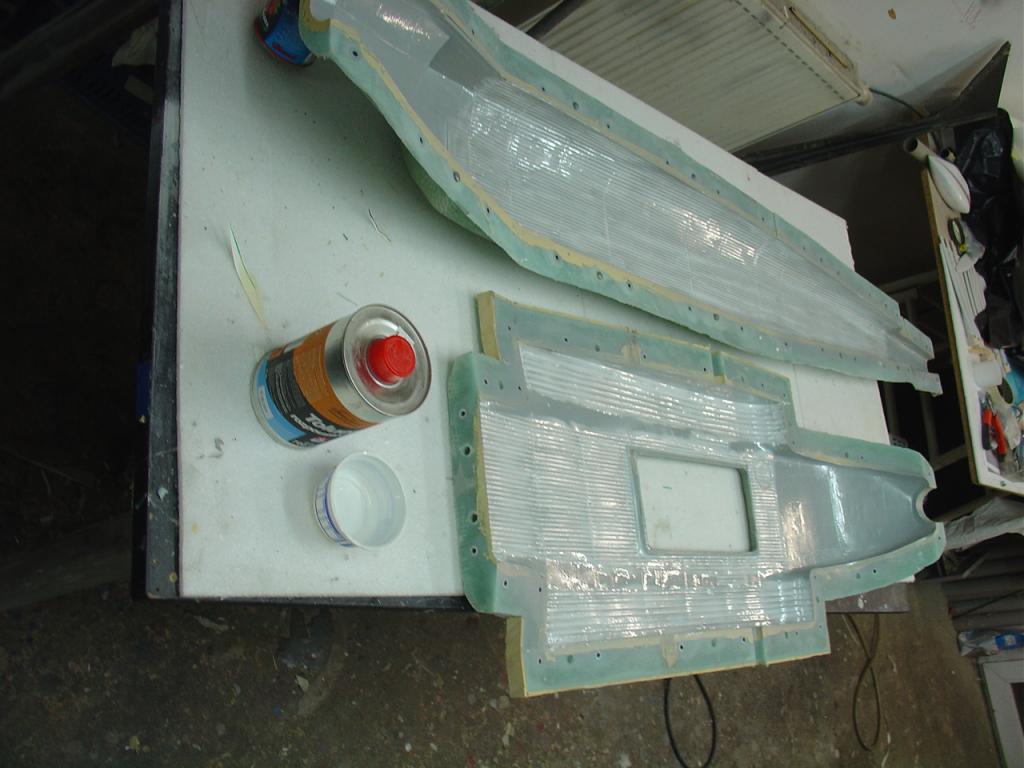

pa. so. ne. Příprava na laminování trupu, čištění formy, separování, stříkání, príprava herexu, tkaniny osávačky a.t. d. Dnes odlaminovány dvě bočnice.
Zkoušel jsem použít na vákuování potravinářskou folii. Je to trochu ,,opruz,, ale cena vyhrála, ona totiž hlubokotažná folie u Skolila stojí 1m 200kč. Není to tak hezký, hůř se sní pracuje, ale je to skoro zadarmo:-) A výsledek stejný.

RCModely píše:pa. so. ne. Příprava na laminování trupu, čištění formy, separování, stříkání, príprava herexu, tkaniny osávačky a.t. d. Dnes odlaminovány dvě bočnice.
tesim se na vysledek.. :-)

Dnes jsem ,,naplnil,, zbylé dvě formy trupu hřbet a spodek. Také jsem slepil druhé ocasní plochy, klapky a křidélka. Malé překvapení, dělám dvě éra najednou, jedno na plovácích, druhé na podvozku 8O :D :D :D
Praskl mě řemen na vákuové pumpě, tak jsem musel nasadit kompresory z ledničky.

No, řekl bych, že mě žene dopředu myšlenka, že už nechci na hydroplánech dělat bodovače :wink: Ale hlavně, už se to blíží ke konci. Ještě vymyslet vnitřní konstrukci a slepit dohromady a osadit. To bude jiná práce, tak si od epoxidu snad už odpočinu.
Ještě mě čeká dodělat kopyto na plovák, a na motorové NACA kryty, makety motorů, mraky detailů, ale to bude už cvrnkačka :wink:

Včera večer jsem sešrouboval tři díly formy na trup a slepil. Teď vyřezat přepážky zalepit a zavřít formu, a budeme to vyndávat z formy.
