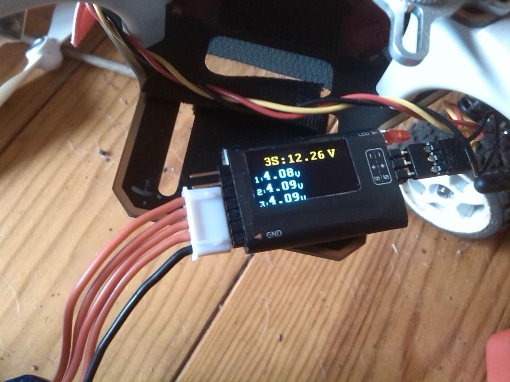

eddiex píše:Janku u mne to ale byly 4 setiny na clanek - tedy kolem 4V. Ale to je jedno. Proste vim jak mi meri sensory a to je pro mne dulezite...
Larku mozna ze mam spatny kontakt na vsech svych bateriich ... ale spise si myslim, ze ne. Jestli je to kontakt, tak urcite na sensoru, ale to si taky nemyslim, protoze se to deje jak s 4S tak i s 3S packama.
A s tim merenim "posunutym o pin, 2 piny" atd. to je uplne normalni postup. Mozna jsem to nepopsal srozumitelne. Kdyz napriklad zapojis jen posledni dva clanky z 4S baterie, tak je normalne zmeris. Je to jako by to byl 2S pack. Samozrejmne nesmis si pomylit polaritu. Normalne to jde.

Nejak tomu nerozumim 0.04V *6 clanku je 0.24V v součtu, tak nechapu 4V
A to pocitam s tim ze kazdy clanek bude mit 0,04V chybu

:D No prave ze nee. Ne na kazdem clanku. U nekterych to bylo treba na nejakych clancich vice a na jinych mene. Ja nepsal, ze to bylo presne u kazdeho clanku. Ale na tech 6ti sensorech se rozdily na 1 clanek drzely v rozptylu 0.08. A to jeste ted jen strilim od pasu. Nechci tu vubec vyvolavat zadny flame. Nechme to tak. Ja jsem spokojeny. To jako ja tu nic nechci hanit, to ne...

eddiex píše:... A s tim merenim "posunutym o pin, 2 piny" atd. to je uplne normalni postup. Mozna jsem to nepopsal srozumitelne. Kdyz napriklad zapojis jen posledni dva clanky z 4S baterie, tak je normalne zmeris. Je to jako by to byl 2S pack. Samozrejmne nesmis si pomylit polaritu. Normalne to jde.
To jestli to bude při posunutí měřit správně záleží na vnitřním zapojení, jestli měří samostatné články, nebo proti společnému (-). Zapojení té sondy neznám.

Lubo, ale ja se nevyjadroval k "presnosti". Ja jsem jen napsal, ze jsem mel doma 6 kusu stejnych sensoru a kazdy z nich ukazoval jinak. Tot vse. A tak to i bylo. :D

Mozna jsem ani nemel odpovidat na ten dotaz toho cloveka, co se na to ptal. On napsal, ze mu sensor jakoby nevidi jeden clanek. No a mi to dela to same. Ale neresim to, protoze staci reconect a jede to. To je vse co jsem chtel napsat.
Janku, ale poprosim Te uctive, kdyz uz je rec o FLVSS. Kdyz jsem mel ty starsi bez sportu , tak kdyz jsem zapojil do konektoru, tak se hodnoty ukazaly absolutne okamzite. U jedineho s sportem se hodnoty zobrazi s 1.5 az 2 sekundovou prodlevou. Je to v poradku? Nemuzu to porovnat, protoze ten FLVSS mam jen jeden jediny. Ja se proste jen ptam - nekritizuju to.
Ja jsem s tema sensorama spokojeny. Nepresnosti, ktere maji neumim ani posoudit ani zmerit a pouzivam je na zemi i ve vzduchu a totalni blbosti neukazuji, takze ja jsem s nima ok.

Koukni na to video, maji prodlevu vsechny. Ten senzor ma vlastne dve strany nezavisle, mereni dela jeden cip a ukazuje na obrazovce. Pak je tam galvanicke oddeleni optikou tusim a prevodnik dat do smartportu. Strana smartportu je napajena ze smartportu, strana od baterie z baterie. Takze i v pripade poskozeni merici casti je cely smartport a prijimac v suchu.

Ja jsem debil !!!! :roll: Ano na tom videu je to jasne videt. Presne takovou prodlevu to ma... Ja se tak soustredil na cisla, ze jsem si tu prodlevu vubec neuvedomil.
Takze je to normalni.
Diky.
PS: Mozna ten muj bude nejak vadny. Ted jsem to zkousel chvili zapojovat se trema bateriema a ukazuje mi treba i jeden clanek navic. A pri jednom zapojeni mi chybel 3. a 4. clanek, a pri jednom zapojeni se neroznulo vubec nic. To se mi ale ted stalo poprve... haha Po zapojeni a zobrazeni hodnot jsem zkousel s tim trochu trepat a hybat a nic - drzi to perfekt. Takze konektory nemyslim ze to delaji. Dal uz to neresim.

Tak tohle kontakty opravdu nebude. Ještě mě napadlo, necháš mu nějakou pauzu před opětovným připojením? Pokud ne, ta se třeba jen špatně zaktivuje.
