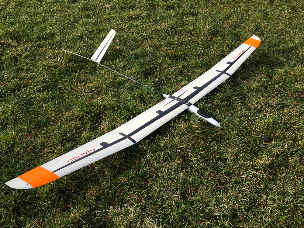

Pro pořádek fotka mého kusu...

#126 Příspěvek od HonzaS »
Pěknej! Jaký máš zbarvení zespodu? Co je nějak krutě dobře vidět? Já dneska prolítl novýho pěkně barevnýho pyloňáka do haly a zjistil jsem, že je vidět úplně stejně blbě jako všechny ostatní :lol:
Příspěvky: 6090
Re: Django - termická vakuovka pro RCEV a podobně
#127 Příspěvek od tomashr »
HonzaS píše:Pěknej! Jaký máš zbarvení zespodu? Co je nějak krutě dobře vidět? Já dneska prolítl novýho pěkně barevnýho pyloňáka do haly a zjistil jsem, že je vidět úplně stejně blbě jako všechny ostatní :lol:
To nahoře je fluo orange Oratrim, dole je asi podobně široký pruh červený "zrcátkový" - to je nějaká dekorační tapeta z Lídlu. Mimochodem skoro tenčí než ten Oratrim, ale hůř drží a má tendenci se loupat, tak asi sloupnu dám Oratrim i dolů.
Honza asi zná, ale tohle může zajímat i méně zkušené - Oratrim je vlastně samolepící Oracover-Orastick, který se ale prodává i rovnou v pruzích té šířky, jak je vidět na mé fotce. Je toho více, bohužel skladem toho bývá méně, třeba u Pecky mají Oratrim jen 9,5cm, pro RCEV/F5J je asi lepší 12cm, ale pořád lepší 9,5cm než nic. Navíc se samozřejmě dá koupit i Orastick v 60cm roli a nařezat podle potřeby.
Ad zbarvení delty - nemám fotku, ale mám Swifta v takřka dokonalém zbarvení: nahoře klasický potisk od výrobce, směrovky na konci jsou stříklé zářivě svítivou oranžovočervenou a dole je na každé půlce poměrně široký černý pruh. Všichni u nás na letišti to docela obdivují že tak čitelné samokřídlo snad ještě neviděli - fakt dobré. Ale jsme trochu offtopic, to je opravdu kombinace odladěná na samokřídlo se směrovkami na konci, u RCEV je to trochu jiné téma.
