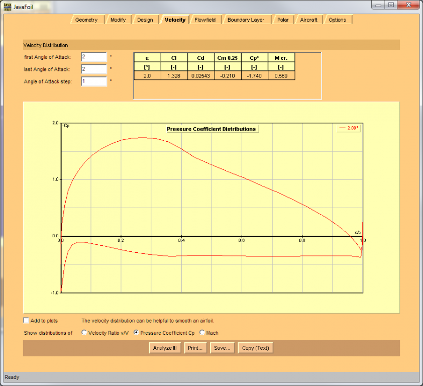

Pridam priklad .. aj ked viem ze programove obrazky nemas rad, ale je to viac menej jasne, takze symetricky profil s vydutou spodnou castou 0016 s uhlom nabehu 2 stupne, tvoriaci vztlak, na prvom obrazku je graficke rozlozenie tlaku, tie biele ciary su miesta s rovnakym tlakom, takze ta velka slucka pod profilom ktora ide daleko od neho je miesto kde je priblizne rovnaky tlak ako tlak okolia (presnejsie malinko mensi lebo nejde az do nekonecna) ta slucka co je blizsie k profilu je miesto kde je spolahlivo nizsi tlak ako v dialke
druhy obrazok ukazuje rozlozenie tlaku po profile, tam jasne vidno ze skoro po celej dlzke spodnej strany je podtlak :- ))) okrem nabezky a odtokovky
napriek tomu profil vyraba vztlak, a to len preto ze na hornej strane je tlak o kus mensi
keby sme zobrali prehnuty profil, situacia by sa kompletne otocila :- ))

igorb píše: ...keby sme zobrali prehnuty profil, situacia by sa kompletne otocila
To bych docela rád viděl, máš k tomu nějaký odkaz? Fakt by mě to zajímalo.

igorb píše:
sorry, to bola samozrejme blbost, bol to 0016
Re: Jak doopravdy vzniká vztlak na křídle?
DAF píše:To bych docela rád viděl, máš k tomu nějaký odkaz? Fakt by mě to zajímalo.
yo ...
BTW moze to byt al pol na pol, ak je profil prehnuty az v zadnej casti, alebo este popletenejsie ak je to reflexny profil

Na tom tvém posledním obrázku: Cp je zřejmě Koeficient tlaku.
A to -Cp znamená, že nahoře je podtlak a dole je přetlak.
Aby to bylo přehlednější, je to tak?

Yo ... na y osi je vynesene -Cp ... cize je os otocena, cize hore je podtlak
