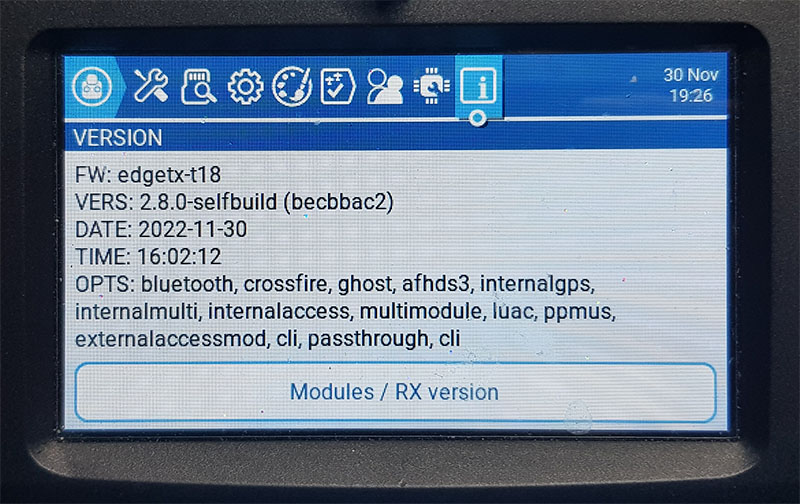

Nejsem si moc jistý jestli dobře rozumím odpovědi nicméně R9 moduly fungují bez úprav jen ty co jedou na Accst.R9 Access potřebuje pro komunikaci s MCU nonFrsky a starších typů Frsky vysílačů UART a tak se musí drátovat.To skoro stejně platí i pro 2.4Ghz Access vnitřní modul.Nemyslím si že by to bylo nelegální protože to je součástí OTX a ten je pod GPL licencí stejně jako jeho fork EdgeTx.Navíc moduly jsou originál Frsky.
Internal access mod je normální součást EdgeTx/OTX a je to určené třeba pro X10 Express.
Jak jsem psal.Mě tohle až tak moc nezajímá a nedává mě to smysl kupovat Access modul a cpát to třeba do TX16S pokud se nejedná o original Frsky radio.
Tu poznámku s Futabou a krádeží jsem vůbec nepobral tak si dovolím přenechat odpověd někomu kdo to pochopil.
Obrázek jen pro osvětu že oba mody jsou možné.Tedy jak internal tak external.

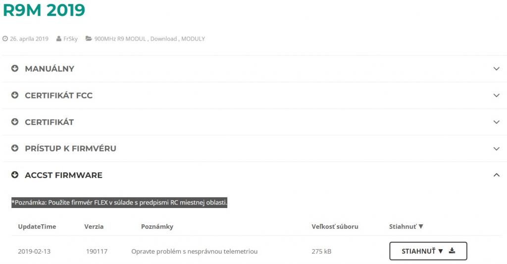

Já se tázal na Flex a ty mě ukážeš certifikát který proběhl se standartním firmware.Takže na můj dotaz si zase odpovím sám. :mrgreen:
Jeti,Futaba,Spektrum,Graupner.Nikdo z nich dnes neumožňuje měnit firmware a tím parametry překračující EU normu v koncovém VF modulu tak jak se to zákazníkovi líbí.
úte 08. led, 2019 10:57
Má z vás někdo Flex firmware? Jaké jsou rozdíly oproti normálnímu firmware?
Jde měnit frekvence a výkon modulu rovnou z vysílače bez nutnosti přehrávání softu v modulu a přijímači.Takže rovnou z vysílače nastavíš 915Mhz nebo 868Mhz.Výkon v krocích 10,100,500mW a 1W.Jako bonus je telemetrie a 16 kanálů u všech výkonů.Mám trochu obavu o legalitu toho firmwaru v EU.
Legalni je pouze standardni FW.
Jan Janekx Urbanek
No a tím bych to definitivně uzavřel.Přeji hezký den.Dnes je venku opravdu hezky. 8)
