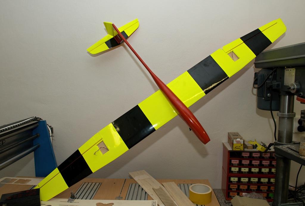

Téměř dobojováno. Čekám na motor. Vypadá to, že s 3s Lipol 1000 mAh nebude nutno dovažovat nebo jen velmi mírně na předek, takže letovka vyjde jen pár gramů přes půl kila. Tohle prostě bude lítat :)

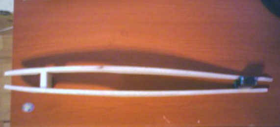

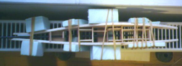

Gratulujem, ja 8O ako ste to rýchlo zvládol ja som ledva "dokopal" z lepeniu gondoly
tu sú už prilepené, do vnútra som dal ešte zosilnenie s preglejky 1mm
tu sú už nalepené
tu sú už nalepené
najprv som bočnice trochu ohol v šablone

Právě proběhl první let (a po něm hned několik dalších :) ). Letí to pěkně, pár drbnutí do trimu výškovky a malinko zátěže do čumáku (mám jen lehký 1000 mAh baterky, váhově ideální by bylo cca 1300 až 1500 mAh). Chvílemi u nás na kopečku docela funělo ale Guppina to dává s klidem a s přehledem i když je to taková lehká potvůrka. Při přetažení (opravdu pořádném) se sesype po křídle ale stačí jí trošku povolit a hned se pěkně srovná. Reakce na brzdy (křidélka cca 45° nahoru) je neutrální, nikam se nevzpíná. Pohon AXI 2212/20, sklopka Aeronaut 9/6 si z tříčlánku bere cca 14A, stačí to na svižné stoupání i když ne úplně kolmo, klidně by se dala dát desetipalcová vrtule. Start je legrace, stačí mu doslova lehce odložit do vzduchu. Pod plynem je pochopitelně potřeba trochu potlačit, jinak se to chová velmi způsobně. Lehouš na večerní klidné polítání, který se do Oktávky vejde v celku :)

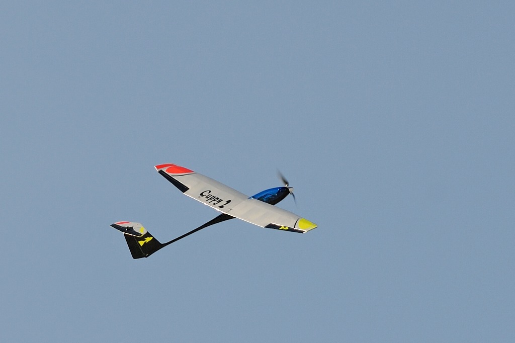

Pár fotek ze záletu.

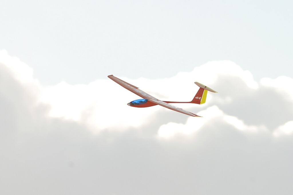

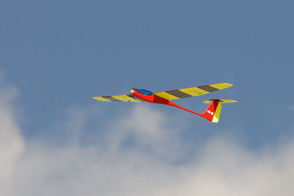

A ještě fotky verze s delším křídlem, kterou stejný den zalétal kolega z klubu. Těžko hodnotit rozdíly krátké a dlouhé verze, za tu chvíli při proměnlivém a chvílemi docela silném větru. Termika ukáže :)

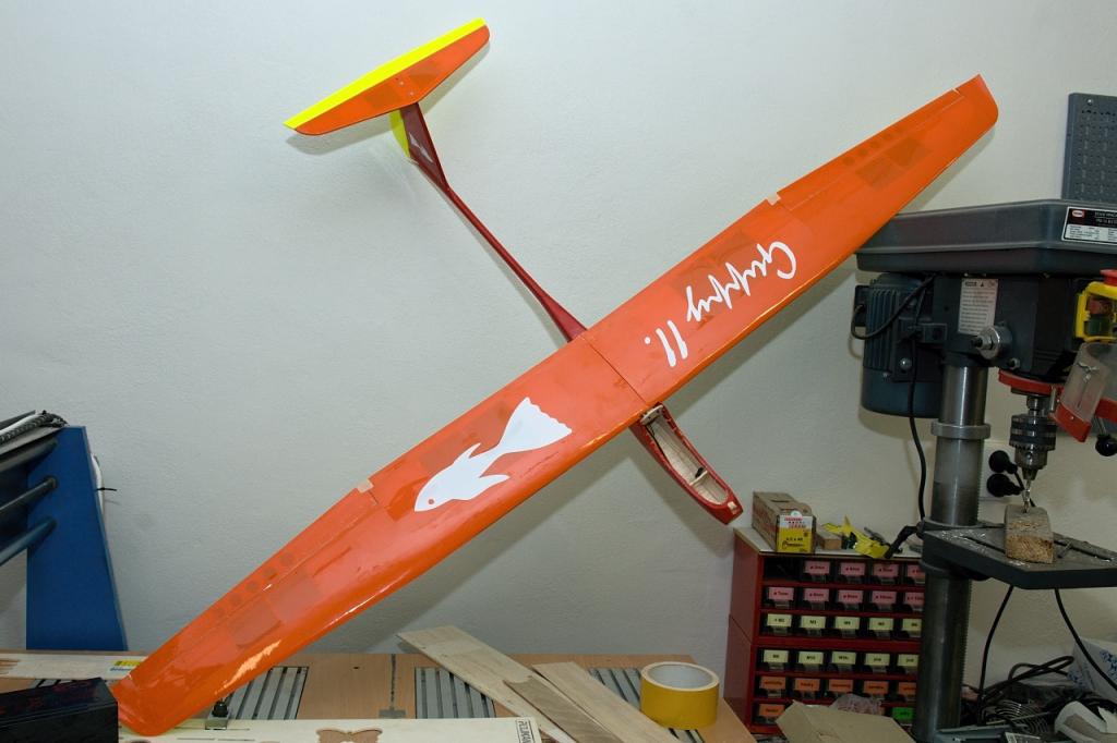

Guppysti - co už máte stavbu za sebou - podělte se o způsob přichycení kabiny k trupu. Až na několik nekonkrétních zmínek, mi Google nic nepřinesl. Lepit to izolepou se mi proklatě nelíbí, ale nic lepšího jsem zatím nevymyslel - dělat rámeček do toho vaničkového tvaru se mi také moc nezamlouvá (to bude pracnější než celý model). Za každou radu předem děkuji.

Zadek je nasunutý na kolíky co čouhají z křídla (musí se nechat delší), vpředu jsem někde v oblasti před přepážkou v trupu přilípl balzový hranolek, stejný je přišroubovaný a přilípnutý jako rozpěrka v kabince a na nich jsou přilepený magnety (vylouskaný z "vynikajícího" china motoru). Nějak takhle:

[quote="JirkaA"]Zadek je nasunutý na kolíky co čouhají z křídla (musí se nechat delší), vpředu jsem někde v oblasti před přepážkou v trupu přilípl balzový hranolek, stejný je přišroubovaný a přilípnutý jako rozpěrka v kabince a na nich jsou přilepený magnety (vylouskaný z "vynikajícího" china motoru). .....
Mám obavu, že toto řešení plně vyhovuje pro 2 (velkou Guppy) - u té mojí malé bude ta příčka asi vadit přístupu k baterce, ale ty magnety budou využity - nějak je k těm bokům přilepím aby moc netrčely do prostoru kabiny kde je zoufale málo místa. Dík za radu.
