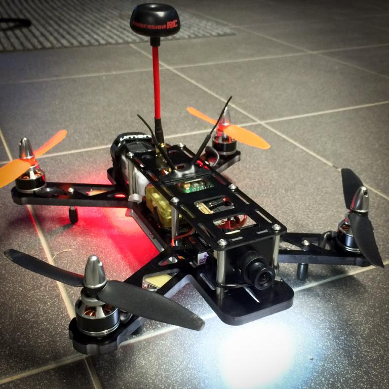

Tož tak sa nám dnes konečně urodilo :) - konkrétně QAV250 FPV se urodilo
a léce to ... a ne že ne :)
Díky všem za rady a pomoc ... jinak Stando, tak ve vzduchu ji potvůrku udržím celkem bez dramat a ťuk ťuk, žádné kotrmelce jsem zatím nebyl nucen vyvádět ... sice jsem při prvním pokusu o start měl blbě nastavení desky (neuložil jsem si rotaci desky v YAW o 90st), ale jelikož jsem čekal všelicos, tak ve chvíli, kdy se napoprvé vzrorně neodlepovala a divně tančila, jsem přerušil start a našel to .... takže na druhý pokus byla ve vzduchu a od té doby léce - jasně že zatím jen v tom základním nastavení - na víc jsem si doma na zahrádce 5x7m netroufl ... ale šlo s ní s trochou bdělosti zaviset, proletět si osmičku ... prostě se seznámit. Víc musí počkat na nějaký větší plac, kde ji budu moct trochu pustit do prostoru.
Nevydržel jsem a nakonec jí si 2x dal pokusně i poprvé na brýle ... jednou na zahrádce, ale tam jsem raději po malé chvíli přistál, protože pocit, že někde za "mnou" je barák a vedle mě stromy altán a plot mě na klidu nepřidával. Chtěli jsme ji s H1N1 vzít na větší plac a vyzkoušet FPV trochu seriózněji, ale začlo lejt, takže jsme z placu zdrhali po pár sekundách, co letěla na FPV podruhé ... ale vzlétlo se v obou případech i přistálo, byť v tom dešti trochu v kalupu.
Čeká nas nějaké to ladění, dodělávky, vylepšení a sžívání se, ale předběžně to vidím jako začátek jednoho hezkého přátelství :) Dík ještě jednou zatím za rady

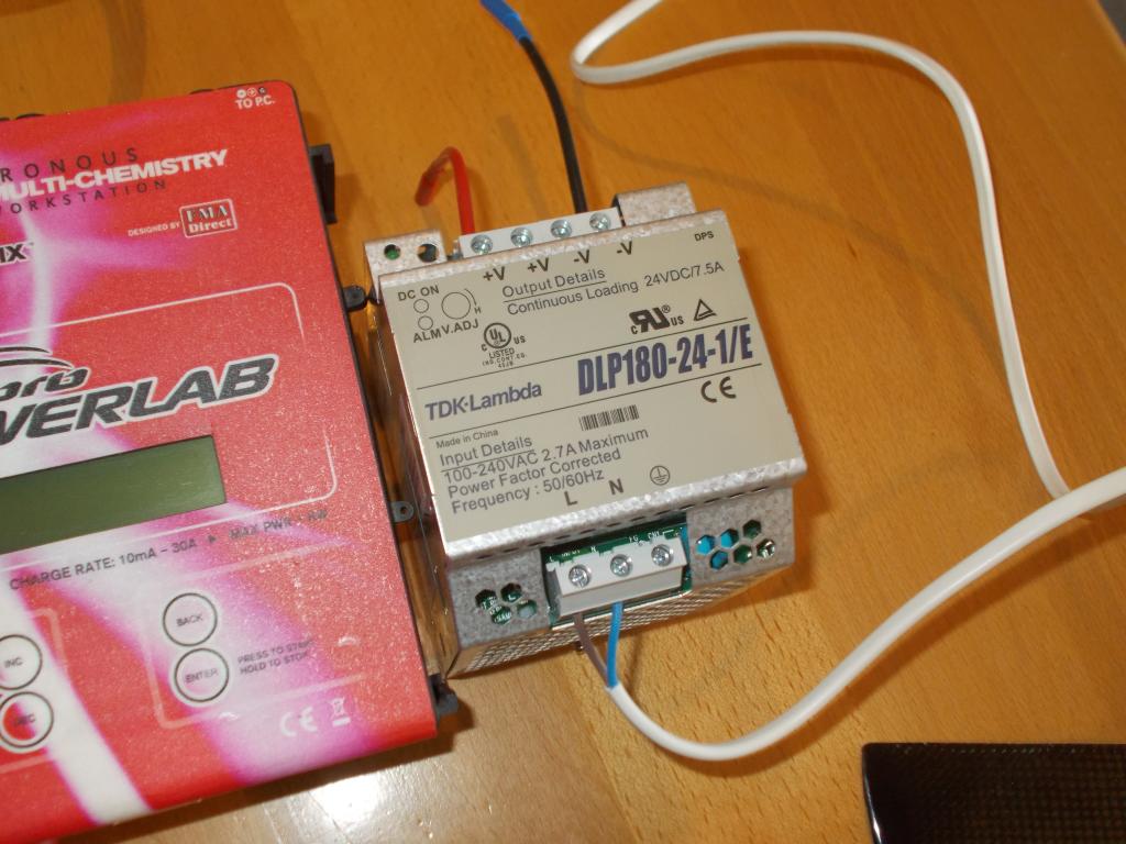

Jo kluci Ondro,Jindro...doufám,že máte nabíječky na 24V. Aby jste nemuseli ke mně tahat zdroje,tak udělám takový kombajn z těchto zdrojů.

graup15 píše:...doufám,že máte nabíječky na 24V...
něco by se našlo :) já mám obě do 28V.
