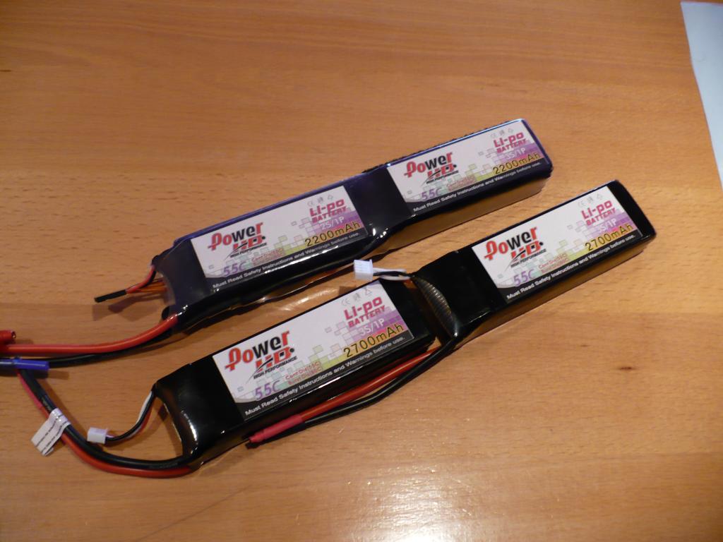

Jinak novinky.
Do reinkarnace mého Vikinga pújde tato baterie .Prodává je http://www.kostkamodel.cz. A protože sám prodejce létá F5B není důvod mu nevěřit výkonovou charakteristiku baterek. Podle prvních měření..nekecá :-)
Baterka má za studena průměrný odpor 3.18mOhm..celkovou pak 15.9mOhm.
Graf a fotka baterky 5S-2200mAh je na obrázku.
Tyto baterie se používají ve F5B mašinkách , tak uvidíme co vydrží.
Spodní baterie 6S-2700-55C je do dalšího Vikinga Race, ale s pohonem neu 1509/2D plus IceLite 200 a vrtuli GM 17,5/19,5. Na rovném trámci to pak bude zajímavé na vyzkoušení :-)

graup15 píše:Graf a fotka baterky 5S-2200mAh je na obrázku.
Mohol by si prosím ťa realne zvážiť ten 5s2200mAh
Díky
Přesně 340g, včetně uhlíkové destičky co baterky drží in-line.

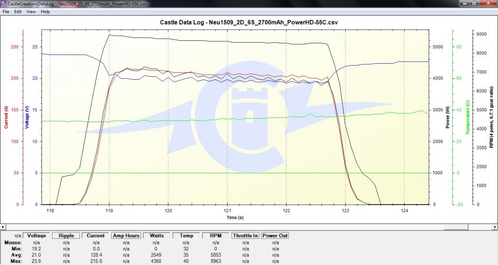

d.jirik píše:To Graup 15
Poznámka: Spodní baterie 6S-2700-55C je do dalšího Vikinga Race, ale s pohonem neu 1509/2D plus IceLite 200 a vrtuli GM 17,5/19,5. Na rovném trámci to pak bude zajímavé na vyzkoušení :-)
Jak dopadly Dalibore ty 2700/6S,dostal jsi se na to?

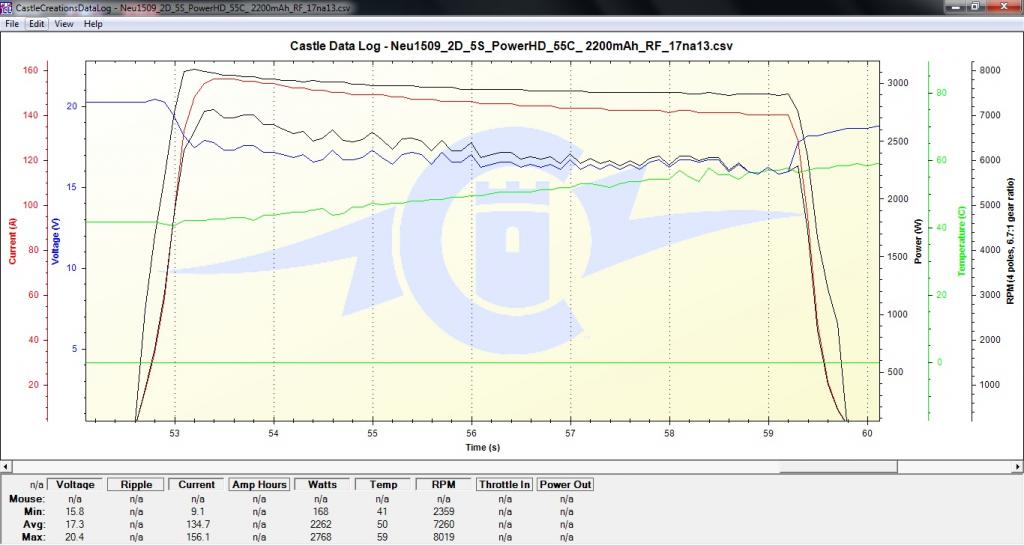

Takže testy jsou za náma:-) Na stendu to má výtečné výsledky. Předesílám, že motor Neu 1509/2D/6.7 není normální, ale s maximálně posíleným rotorem proti roztržení. Na 6S-2700 PowerHD-55/80C jsou výsledky exluzivní.
Použity dvě vrtule na rovném 40mm trámci. A to RF 17/13 klasika a vrtule od Mirova. GM 17/19.5..což na rovném trámci možná dá 17/14.5.
I s vrtulí GM bude start naprosto easy, neb poměr tahu ke hmotnosti 2:1 je víc než dostatečný :-)
Tak ted už jen Jiříku postavit Vikinga a hurá do luftu. A nezapomeň..není to mrňavá Ariana!!!!
Graf na 6S-2700 PowerHD a vrtuli GM 17/19.5 minus 5st. Stat tah je 6kg.
Graf na 6S-2700 PowerHD a vrtuli RF 17/13. Stat tah je 7,5kg

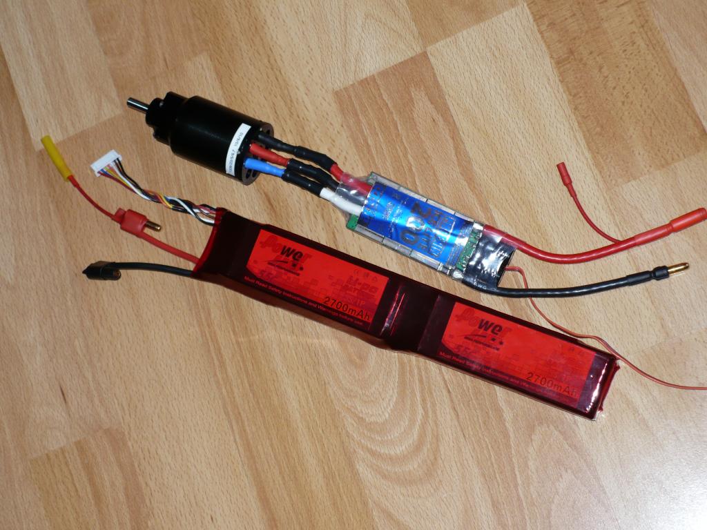

Baterka má 450g. Průměrný vnitřní odpor na článek při pokojové teplotě 2.9mOhm.

albisko píše:Dalibor prosim ta ako spajas tie clanky 3s+3s do serie?
diky
No normálně:-) Nechápu otázku...prostě do serie.:-)
