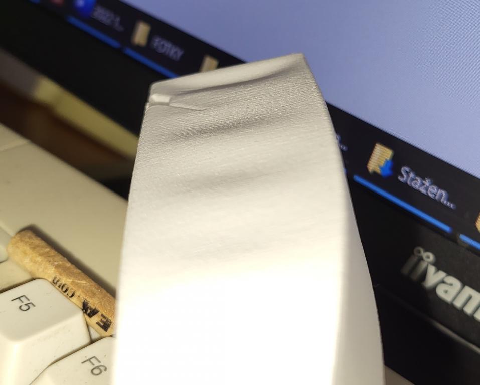

davido píše:Tisknul jsem z PLA od Creality koupený spolu s tiskárnou na Alze.
zameral by som sa na ten filament, skus kupit nejaky lepsi, creality ma kolisavu kvalitu.
Od lacnejsich aurapol az po drahsie a kvalitne ako prusament.
Tomu filamentu co mas by som ale dal este sancu, skus ho vysusit, len pozor na teplotu, neprekroc 45-50stC
Osobne mi lacny filament od ineho vyrobcu pri tlaci modelu od 3dlabprint robil strasne strunovanie, po vysuseni to bola ina trieda, krasny vytlacok skoro uplne bez strunovania.
