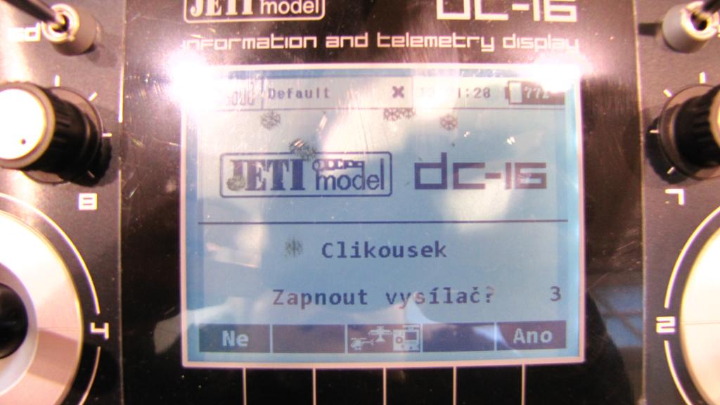

HonzaS
Příspěvky: 5866
Bydliště: Týn nad Vltavou
Re: Novy vysielac od JETI - DC-16 (DS-16)
#1259 Příspěvek od HonzaS »
To mě překvapilo! Na DC 16 sněží, když lítáte v zimě!
RiMr
Příspěvky: 7231
Bydliště: Praha 9 Vinoř
#1260 Příspěvek od RiMr »
...taky jsem na tí koukal :)
