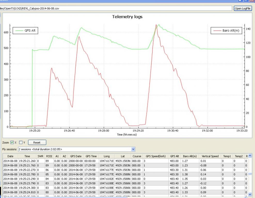

Wormsnake píše:Ahoj
Planuju nakup dalsich prijimacu X8R, zvazuju koupi GPS modulu, da se GPS modul rozumne pouzit i ve funci varia nebo je lepsi uzit BARO cidlo?
U GPS modulu by se me libilo ze da data i o rychlosti modelu, umi OpenTX spocitat i uletenou zdalenost a treba i urcit vzdalenost modelu od mista startu?
Mne GPS pracuje vcelku OK, ale je treba vedieť, že presnosť a rýchlosť je nižšia ako u Baro Varia.
To GPS beží cca 3 -5 sekund pozadu. Na určenie vzdialenosti OK Výška ide pozadu a rýchlosť - tým aj vario je GPS o ničom....
Edit
Takto to vyzerá na G-EARTH sedí to vcelku presne
http://lubo111.rajce.idnes.cz
