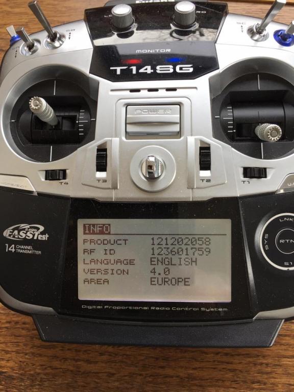

Jen pro obecný pojem.
Myslel jsem,že downgrade pro odstranění LBT sviňárny není možný. Je!!!
Kolega co jsem mu prodal svoji T14SG ji ponížil na 4.0. A tím mu začali chodit nejenom čajna klony Fasstu, ale zbavil se i LBT.

A je znam nejaky postup?

Prý to jde nahrat rovnou. Prostě stáhneš 4.0 a postupem pro Upgrade to přehraješ.

To je sice fajn, ale hlavně by potěšil nějaký hack region code, prostý downgrade na 4.0 je sice fajn, ale objektivně důležitých vylepšení v pozdějších vezích je docela dost a o ně se takto přijde :-(
U 14MZ tohle šlo (sice divoce, ale šlo), u 14SG jsem ale na podobný postup nenarazil...

Jo ty by bylo dobré.
Ale!!! Lítal jsem Vikinga (F3B-E) ještě na 8FG a že bych si stěžoval na nedostatek možností nastavení se říct nedá.
Takže pokud někomu stačí tyhle možnosti a chce k tomu ještě mít i levné rx z číny do poletuch (kde stačí de fakto 5 kanálů a nula nic mixů) je downgrade možností.
Rozhodně to,že pak má brutal force vysílání, kdy rádio nic neposlouchá, ale valí to na rozprostřeně na všech kanálech spektra je rozhodně lepší než ten LBT výmysl.
Páč je mi naprosto fuk jestli někdo na letišti nebude moci čumět na ksichtoknihu, nebo stahovat videa. Důležité je,že model který se pohybuje v prostoru vždy nějaký signál dostane.
Ty tomu rozumíš lépe, tak když tak oprav můj názor,že je starý Fasst lepší než nový LBT Fasst.

Jestli tomu rozumím lépe nevím... Můj pocit je takový, že u FASST (bez telemetrie) by na tom stará verze měla být teoreticky lépe, než LBT EU, nicméně dlužno dodat, že i ta nová šlape na F5J soutěžích bez náznaku problému.
U telemetrického FASSTest si nejsem úplně jistý, zda se vůbec LBT a "neLBT" liší, každopádně tady se ale s touto normou při návrhu počítalo a tak by případné zhoršení mělo být minimální.
