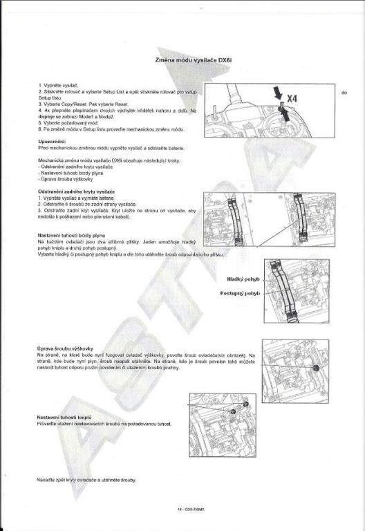

A opravdu jsi podle toho vydea předělával DX6i? Ten návod je pro DX7. V DX6i, pokud si pamatuji, není potřeba předělávat žádné drátky ani ovladače, jen se přehodí aretace a v menu se přepne příslušný mód.

Maš pravdu to není na dx6i předelávám jsem ho asi podle jiného videa už je to dávno ala drátky se tam nějaké přepojovaly a v menu jsem taky něco dělal.....

Ahoj, chci se zeptat dá se u DX6i změnit Mod1 na Mod3 jinak než přepájením kablíků?
