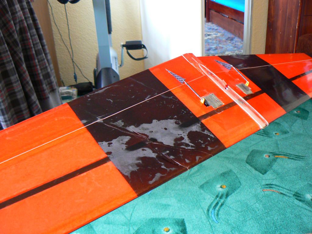

Nechcem spamovať vlákno o stavbe Thowta, tak to dám sem.
F6D si vypýtalo svoju daň.
Nosník je preseknutý, geometriu sa mi už podarilo dostať do normálu vriacou vodou. Biele pásy sú para z vody, tie zmiznú.
Mám zhruba predstavu ako to spraviť. Nosník narežem, dám tam 2 stojiny (ktoré najskôr musím zohnať). Z vrchu dám roving a celé to zavriem 48g sklom.
Mám vyrezať poškodené sklo, alebo ho len popichať špendlíkom?
Vďaka.

Áno, nanešťastie. Moc som si nezalietal. Náraz nábežkou od spodu. Musím trénovať hody, potom ma nedobehnú. :lol:

No bez burania to nejde.... Skoda. Ale na lietanie este opravitelne. Popros Diriho ten ti poradi.
