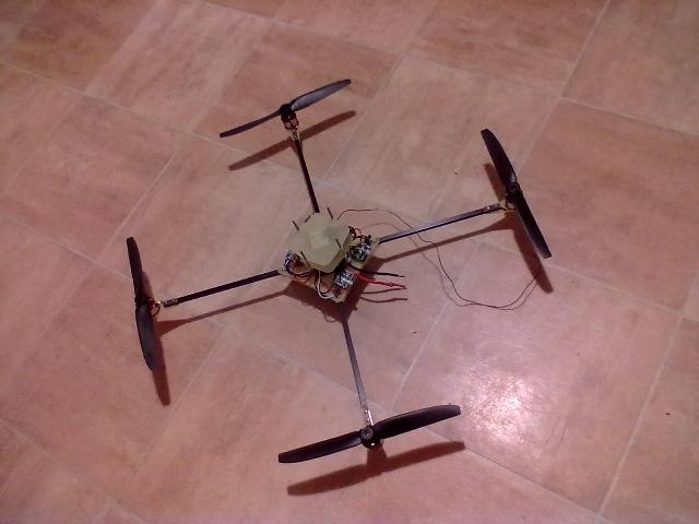

blesk píše:no tak mě dneska přišli věci z HK, tak jsem to dal dohromady, ale prozatím nic moc :-/ něco je špatně...
popiš co to dělá (nebo nedělá).
vybrace, vybrace a ještě jednou vybrace :-( ale ty už jsem jakš takš zlepšil, ale mám torzně měkké ramena, jdu lepit nějaký sendvičový nosník...

blesk píše:vybrace, vybrace a ještě jednou vybrace :-( ale ty už jsem jakš takš zlepšil, ale mám torzně měkké ramena, jdu lepit nějaký sendvičový nosník...
z čeho máš ramena?? IMHO řešíš důsledek, ne příčinu, nejdřív je potřeba vyvážit vrtule.

uhlíkový čtvercový profil, ale evidentně ta svině někde podélně praskla a je po "super" vlastnostech uhlí. Vrtule jsem už vyvážil, ale budu muset koupit nějaké APC.

blesk píše:uhlíkový čtvercový profil, ale evidentně ta svině někde podélně praskla a je po "super" vlastnostech uhlí. Vrtule jsem už vyvážil, ale budu muset koupit nějaké APC.
dřevo je dřevo :)

už lítám i s uhlím :-)

blesk píše:Obrázek
Pěkné! :-)

blesk píše:už lítám i s uhlím :-)
Pěkné, nějaký popis a HMOTNOST? Děkuji.
