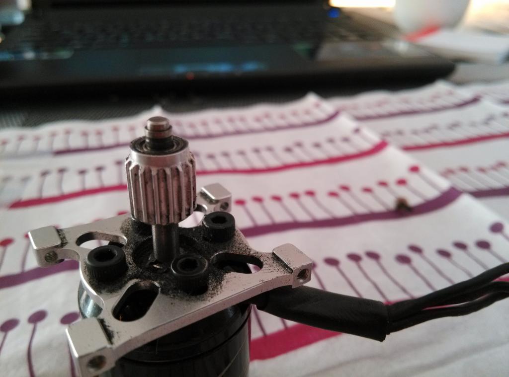

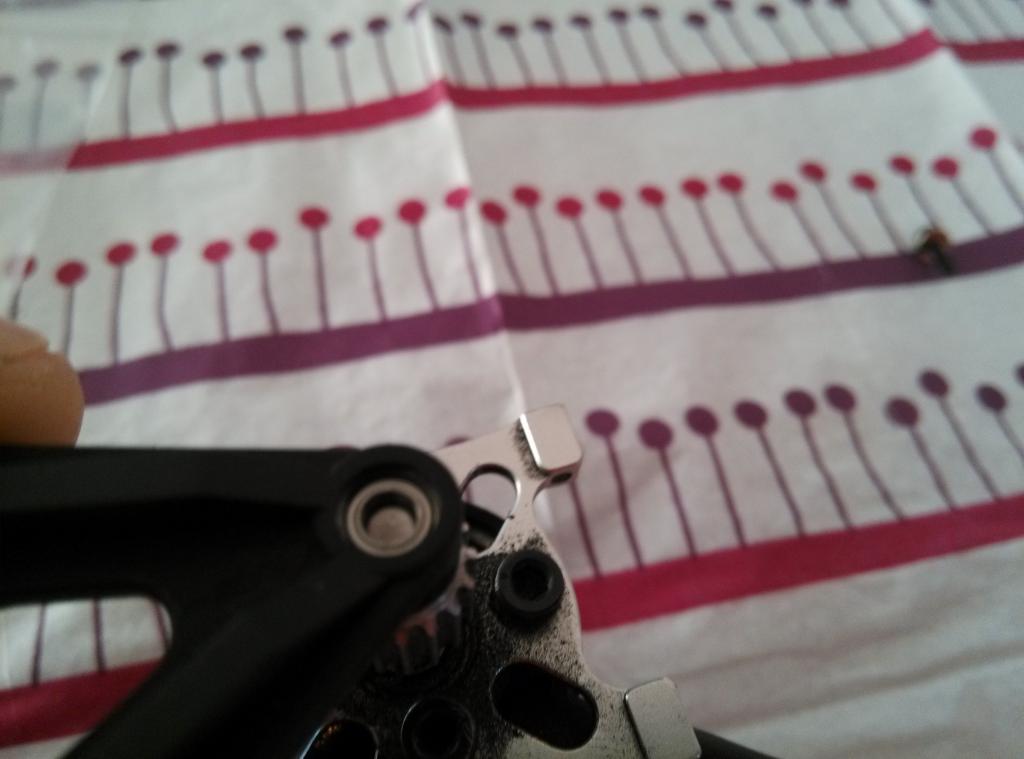

Zdravím, narazil jsem na problém při skládání Miniprotose.. když jsem se pokoušel nasadit Engine support, tak jsem si všiml, že mi nejde nasadit hřídel do celé výšky ložiska, pokoušel jsem se to zachytit na fotce, prosím borce, co mají Miniprotose doma o konzultaci, popř.co mi tam chybí či je špatně nasazeno...?Podotýkám, že osazuji létaný kus...

Zdá se mi to, nebo máš na druhé fotce nad pastorkem nějaké podložky? Pokud ano, odstraň je. Přijde mi to, jako bys tam měl vymezovací kroužky z vrtulky nebo něco na ten způsob.
Jediné, co patří nad pastorek, je podložka 3,1x4,5x0,2, kat.č. MSH40086. Viz manuál strana 39 :)

baui píše:Zdá se mi to, nebo máš na druhé fotce nad pastorkem nějaké podložky? Pokud ano, odstraň je. Přijde mi to, jako bys tam měl vymezovací kroužky z vrtulky nebo něco na ten způsob.
Když na to koukám, tak to vypadá spíše jako trubička procházející vrchním ložiskem, jako by někdo potřeboval zvětšit průměr hřídele, budu to muset celé něčím stáhnout z hřídelky....nejspíš nějakým stahováčkem, rukou to nejde.

Pár lidí tu mělo problém s těmi ložisky, píše se tu o tom celkem dost. Možná tam původní majitel dal ložisko v větším vnitřním průměrem, i když mi přijde divné, že by se do té podpory vlezlo. Zkus si srovnat díly s manuálem. Ten límec tam nemá co dělat ;)

Ok, jak to tedy stáhnout...zkušenost než to zlikviduji...?

Možná pomůže to nahřát, zkus a uvidíš.

Tak se povedlo, byl to jakýsi kroužek, teď je vše ok, ještě jeden dotaz na uživatele, bude mi stačit řekl kontronik 40A vyndany z jiné 450?podotknu akrobacii nelétám..
