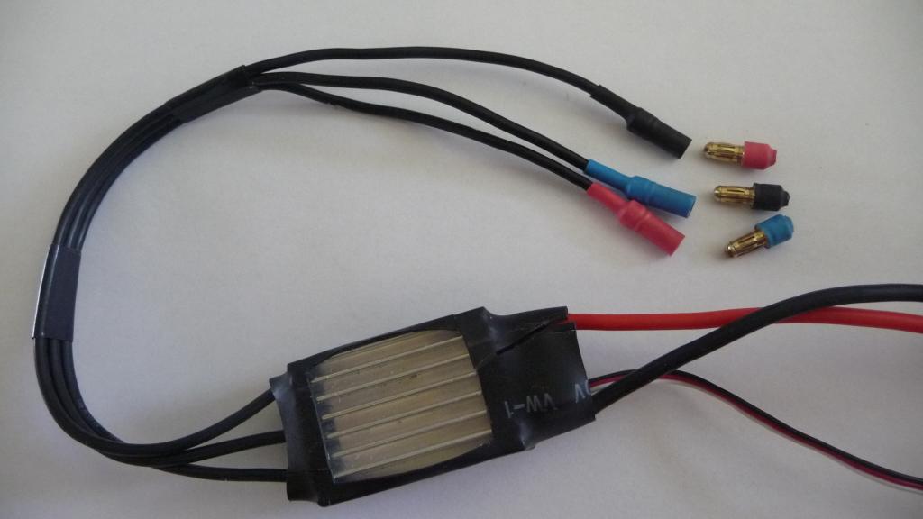

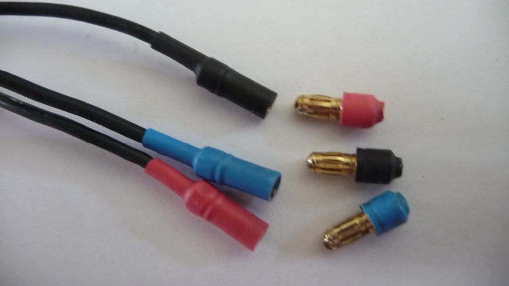

Další "trapný" dotaz:
Jaký typ konektoru je na motoru z Bety resp. potřebuji protikus na regulátor.
Může někdo mi někdo napsat typ nejlépe i hyperlinkem.
Děkuji.

ascentis píše:Další "trapný" dotaz:
Děkuji.
jsou tam tyto nic moc konektory viz. foto, doporučil bych je vyměnit třeba za MP JET Gold 2,5 nebo 3,5
http://www.microparts.cz/market/index.p ... cts_id=996
http://www.microparts.cz/market/index.p ... ts_id=1002
nebo to můžeš připájet bez konektoru na tvrdo, ale napřed vyzkoušet směr otáčení pokud není možnost reverzu na reglu
