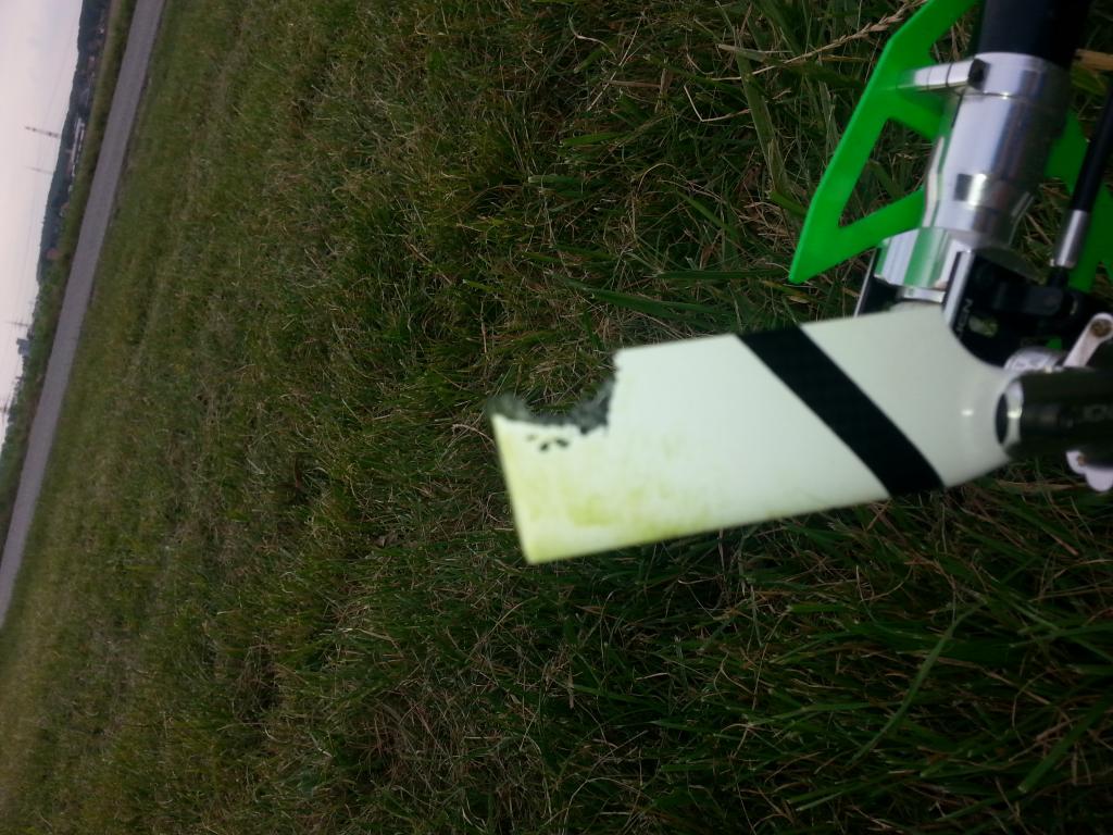

nevím jestli jsem ještě někdo chodí a sleduje. Já tento stroj lítám teprve chvíli. Mám otázku je možné zkombinovat 550 listy s vrtulkou 90mm? Nemůže se to potkat?

Resil to Relax (Tomas Zahor) pred par roky. Mel k tomu i krasny vykres s kruznicemi kdy se jake delky listu a vrtulky potkaji a kdy ne. Zautoc na nej. :D

dokonce jsem obrázek našel tady v tématu na str. 81. I debatu kolem, Elfew píše že to někdo lítal. Uvidíme. Ještě to nechám zkontrolovat kolegy. Zase se mi nechce jít na menší kvůli účinnosti.

tak už je to jasný, kombinace listů 550 a 90mm vrtulky se potká. Byla to sice záchrana, která to provedla, ale to není omluva. Asi opravdu nejsem pilot, ani jsem to nepoznal. Až po přistání jsem koukal, že kousek chybí.
Takže další dotaz je, jestli by stačili vrtulky 80mm?

Nedaval bych mensi vrtulku. Dal bych listy 520 a treba malinko vic roztocil. Je daleko jistejsi ze to bude fungovat jak ma.
