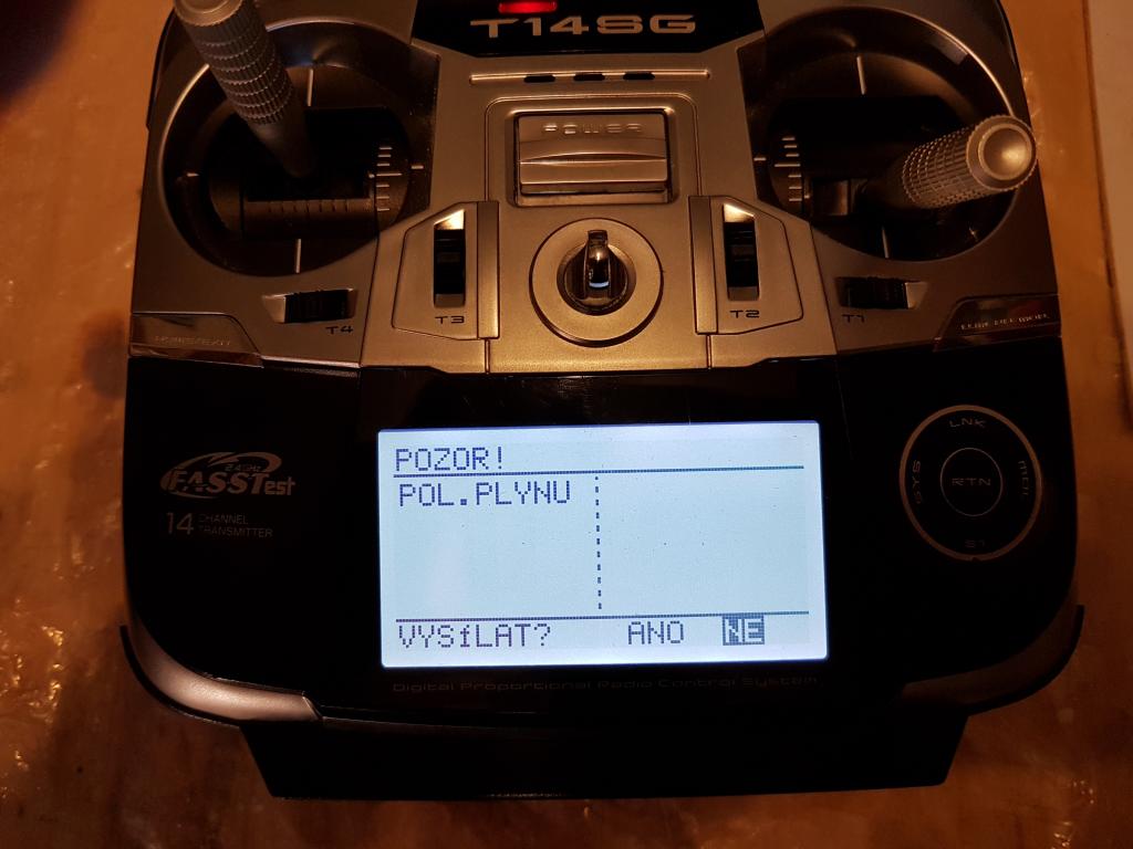

Potrebujem pomoc.Keď zapnem vysielač T14SG tak mi vypisuje čo je na obrázku a nedá sa nič robiť.Ani vypnúť ani sa dostať do neho,proste nič.Musím vybrať baterku aby som vypol.Vie mi niekdo pomôcť?Ďakujem.

rádio vypnout, páku plynu dát nahoru a mělo by normálně po zapnutí fungovat

#1334 Příspěvek od hektor »
:D :D
jirinovo píše:rádio vypnout, páku plynu dát nahoru a mělo by normálně po zapnutí fungovat
Bohužiaľ tak isto to nefunguje!!!

http://www.ripmax.com/Futaba_Upgrade.aspx?UGID=T14SG
no tak potom už jedině třeba zkusit znovu nahrát FW, je tam i návod
pokud ani to nepůjde, tak to bude asi problém
