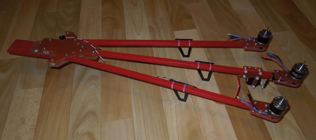

Všeobecně se používá na Tricoptery stejný tvar středové desky, s výhodou sklápění. Tady je to pěkně vidět:
Otázka: Nemají ty přední ramena tendenci se za letu sklopit? Nebo naopak je tah vrtule táhne dopředu a tím je fixuje? Neboli: Jak moc se musí ty přední ramena přitahovat těmi šrouby?
Chystám se na nějakou Tricopteru (možná bych JirkoA využil tvou nabídku frézovaných dílů, podle toho co vlastně vymyslím), a váhám jestli udělat přední ramena sklápěcí nebo raději pevná.
Děkuju za názory těch, co to mají vyzkoušené :-)

Sklapeni se neni treba bat. Utahoval jsem to tak, aby to pri nakloneni nepadalo samo, ale rukou to slo lehce. V ose otaceni nepusobi takova sila, aby se to sklopilo. V takove rovine copter nelita, vzdy je nejak nakloneny. Navic je to vhodne pri padu, protoze tam je nejaka sance, ze se rameno sklopi misto aby se zlomilo.

aspoň u kusu, co mám já se nemají tendenci sklápět (jde to dost ztuha). Je to o dotažení šroubů v rozích rámu a těch držících ramena.

Pokial sa na zakladne dosky pouzije dostatocne tuhy skletextit a skrutky sa primerane podotahuju tak, ze ramena sa otacaju tuhsie, netreba s tym robit nic. Ramena budu drzat. Mne to vsak casom povolilo a zacali sa mi ramena posuvat smerom dozadu. Najprv som to riesil tak, ze som to fixoval gumickami. To bolo fanj, len som stracal gumicky. Ked som tvrdsie padol, gumicka sa roztrha a rameno sa mohlo zavriet a nezlomilo sa to. Ale obcas sa mi stavalo ze som nemal dost gumiciek so sebou. Potom som to vyriesil tak, ze som vyuzil material za ramenom, opatrne som prevrtal 3mm diery a do nich prestrcim bambusovy kolicek. Toto riesenie sa mi osvedcilo najlepie. Teoreticky by sa mal ten kolicek v pripade kolizie "strihnut", ale v praxy som to este nevyskusal...

Taky mě napadlo udělat nějaký pružný jištění - pružinky nebo tak něco, co by drželo ramena vepředu a využít výhodu sklápění pro případ havárie.
Třeba lanko s pružinkou mezi předními rameny.
Veliká machrovinka, ale amatérsky těžko realizovatelná, by byla kulička s pružinou a důlek - systém "Click!" - před letem narovnat ramena (Click!) a už by to drželo. V případě havárky Click! ven - jako bezpečnostní vázání u lyží.
Edit: Tohle ještě promyslím - možná by to nebylo tak náročný?V ramenu zalepená trubička s pružinou. ve spodní základně důlek (dirka) a kulička z ložiska. Ani by to snad nebylo tak těžký - a ten luxus sklápění...
