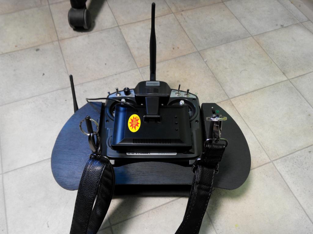

Já mám stejný monitor a vyřešil jsem to takhle. Pultík mám pověšený na krku na krátkém řemenu, takže vzdálenost monitoru od očí je 27 cm. Na špičce nosu mám úzké brýle, asi o jednu dioptrii silnější než mám na čtení. Když se podívám dolu, tak vidím přes brýle na monitor, nahoru vidím mimo brýle model. Ten monitor má slušný jas i na slunci. Videobrýle to samozřejmě úplně nenahradí, ale za to vypadám trochu normálněji. :)

Taky jsem si dnes zbastlil kufřík na FPV propriety.
