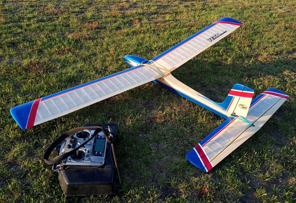

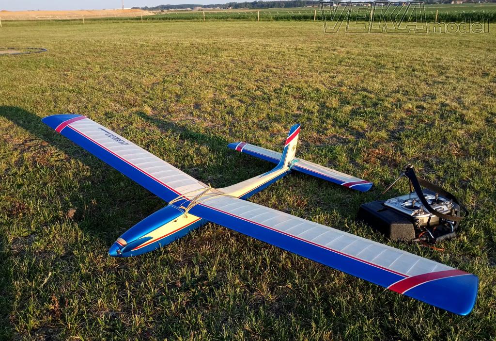

Jeden ze zkazniku chtel ptaka s kridelky... dnes poslal fotky s doprovodnym textem:
Děkuji. Křídlo mám 160 cm, se vzepětím 4 stupně. Nebyl jsem si jistý, jestli éro uřídím, tak mám i křidélka. První let mě velmi mile překvapil. Hodné letadlo, nebylo třeba trimovat, klidný let.
veka1

To by mě celkem zajímalo jak to litá s křidélky. Nemůžeš kolegu požádat o video?
- veka1
- Příspěvky: 3995
Re: Čejka - retro RC kluzák

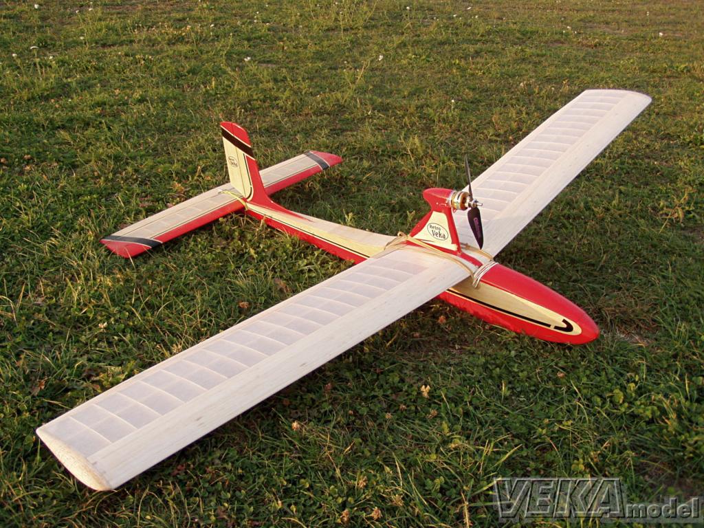

HONZIK 22 píše:To by mě celkem zajímalo jak to litá s křidélky. Nemůžeš kolegu požádat o video?
Rikal jsem mu, at je tam nedava ... rozhodl se jinak ( udelal jsem mu upravene zebra) .

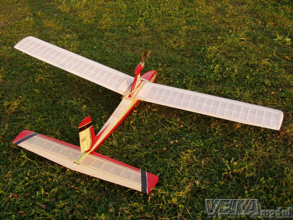

Doporucil jsem mu mensi vzepeti ( cca 4st) a vyhodit spojovaci draty ( kridlo v celku) .
Podle vyjadreni v telefenu .... zjistil ,ze za cca 2x20 min letu kridelka temer nepouzil.
Moje provedeni s jednoduchym kridlem bez kridelek ma vzepeti 6st. Rozdil v ovladatelnosti a stabilite vuci klasicke usate verzi nepozoruji (plati pro cisty kluzak, pylonovou variantu s motorem v cumaku) . Leta jako klasicky volnasek , vybaveny radiem.
Video chovani kluzakove verze s jednoduchym V kridlem bez kridelk jsem poridil pred par lety:
[youtube]https://www.youtube.com/watch?v=IpKAoV8VODM[/youtube]
Ps. esli natoci video sam , to netusim... moje samo pokusy nikdy nedali koukatelny vysledek..... k tomu je potreba veci znaly clovek a vhodne zaznamove zarizeni ... ale pozadat ho muzu.

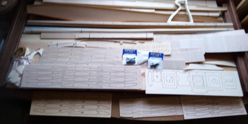

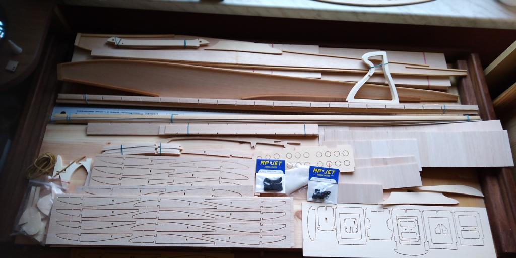

Čejka dorazila v nadstandatrtní kvalitě v sestavě v úplné, ,,Tuplované ,, stavebnice .Objednal jsem si křídla 2x . Kvalita všeho co přišlo v napěchované krabici je neskutečná. Balza překližka i lišty opravdu ve výběrové kvalitě.Smrkové lišty se všemi léty pěkně vodorovně. Vrchní i spodní potahy trupu již slepeny.Na bočnicích jsou již nalepeny nosníky a obě vytvarované do oblouku ke špici. Potahový matroš. Navíc a s tím jsem vůbec , nepočítal odtokovky jsou již zfrézované i naříznuté pro zasunutí žeber.Jsem prý 2.komu byla stavebnice v tak dokončených dílech zaslána. Jsem tomu rád bude méně prachu a hlavně chyb v geometrii. A abych nezapomněl, díly jsou velice čisté, frézování bez otrepu. Žádná,, opálená vyuzena větev.. čínským laserem. Co se bižuterie týká je tam všechno, bovdeny ,závěsy i poutácí guma i pákování i ustřižky skleněné tkaniny. Prostřednictvím Petera přišel Ježíšeek uprostřed Srpna .

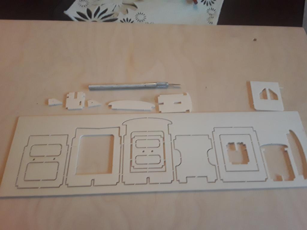

Tak dnes konecne zacnu. V teto stavebnici je vsechno. Tak jak jsem psal vyse, Peter ji doplnil i o mnohe nove predpracovane dily.
Kridla budou prima, bez lomeni, krapet prodlouzena delkou, pohon pylonem nad nima, vyskovka je s nosnym profilem, takze zustane v puvodni velikosti. Teziste timto bude vice variabilni.
Omluv za 2 fotky,neumim tu mazlou vymazat.
