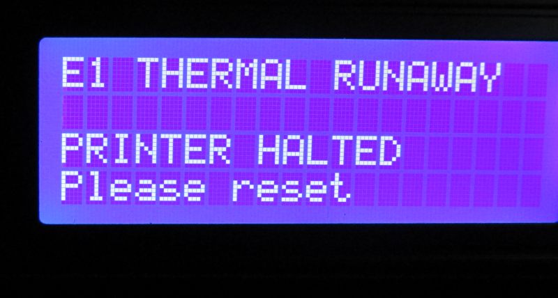

Snažím se něco vytisknout a po cca několika minutách tisku se objeví tato hláška. Samozřejmě tiskárna se zastaví a já nevím co s tím. Nevíte jak to opravit? Nebo co to po mě vlastně chce?

mas spravne zastrceny termistor na extruderu? jestli nevylejza? me tohle delal on, a taky proto, protoze byl vadnej :)

Ne, to je v pořádku.

Přesně tohle (thermal runaway) píše Průša, když nestačí udržet teplotu extruderu. U mne se to dělo, když mi v jednom profilu jel větrák nekompromisně na "plné koule", přičemž teplotu tisku jsem mě nadprůměrně vysoko, tak kromě tisknutého objektu stačil větrák podchladit i extruder , ale taky může být blbý termistor anebo topný článek. Zkus na displeji před výpadkem sledovat průběh teploty, co to ukazuje, leccos to naznačí...

Golfista píše:Snažím se něco vytisknout a po cca několika minutách tisku se objeví tato hláška. Samozřejmě tiskárna se zastaví a já nevím co s tím. Nevíte jak to opravit? Nebo co to po mě vlastně chce?
Rychý pokles, nebo nárůst teploty - chlazení výtisku ochlazuje trysku
(případně to může způsobit odcházející topné tělísko které není schopné udržet požadovanou teplotu)
V zimě se to objevuje častěji jelikož okolní teplota v místnosti je nižší a ti co tiskli v létě mají najednou problém

tomashr píše:Přesně tohle (thermal runaway) píše Průša, když nestačí udržet teplotu extruderu. U mne se to dělo, když mi v jednom profilu jel větrák nekompromisně na "plné koule", přičemž teplotu tisku jsem mě nadprůměrně vysoko, tak kromě tisknutého objektu stačil větrák podchladit i extruder , ale taky může být blbý termistor anebo topný článek. Zkus na displeji před výpadkem sledovat průběh teploty, co to ukazuje, leccos to naznačí...
Vypadá to, že je tomu tak. Zatím se zdá, že snížením rychlosti větráku se to zlepšilo. Teď jde o to, najít kompromis mezi chlazením a teplotou tání. Tisknu extrémně malé věci a potřebuji silnější chlazení, ale zároveň lepší spojování materiálu.
