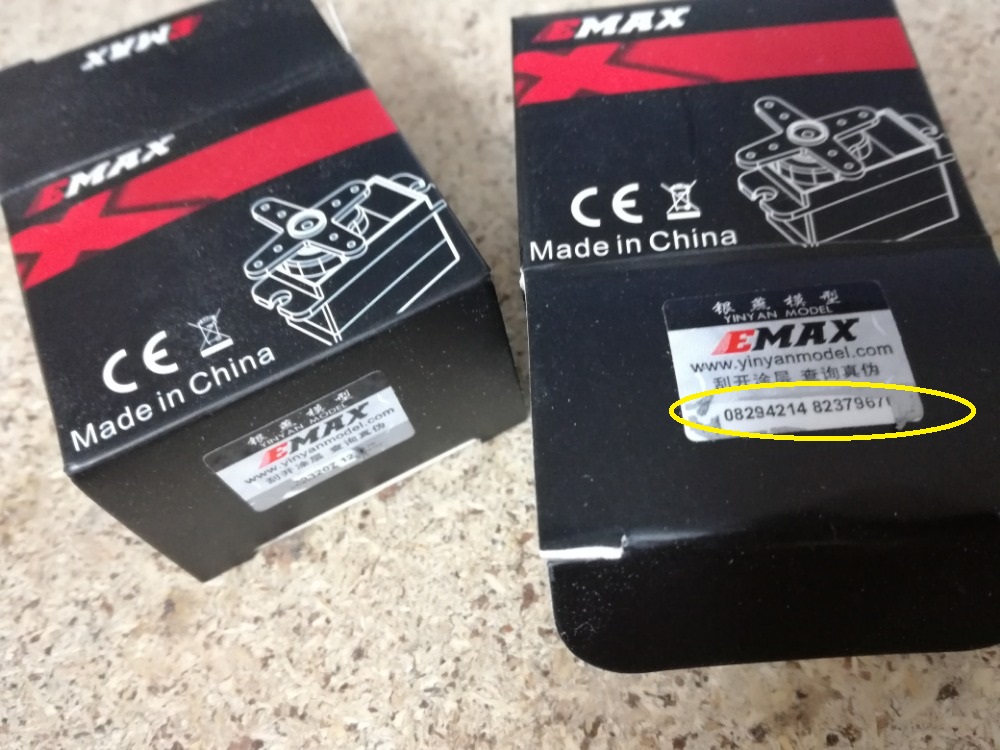

miglosch píše:Ze serv JX1109MG, KST113MG, HS65HB, EMAX08MDII a EMAX09MD (všechny mám doma) mohu jako poměr cena/kvalita ze své zkušenosti vřele doporučit EMAX08MDII nebo EMAX09MD.
Ty EMAXy mají nejlepší poměr kvalita vs. cena z low cost serv která znám. Dále by to bylo HS65HB, které ztrácí body za cenu (jinak je ale dobrý, nicméně už to hraničí cenově se servy Savox, do kterých bych šel za tu cenu dnes), JX1109MG má nevalné provedení a už je nekoupím, KST113MG mají zase mají veliké vůle už z výroby a to ne jen mé kusy, tedy toto levné KST mne taky nenadchlo (ale některá dražší KST jsou naopak velmi dobrá). Emaxy jsou defacto bez vůlí, mají vcelku dobré provedení, dobrý chod a osobně jsem přešel v malých poletuchách už jen na EMAX09 které jsou výkonnější než EMAX08 a jsou myslím v reálu snad jen cca o gram těžší (mohu porovnat jen digitály v kovu).
Nicméně mám pocit, že požadavek na montážní otvor mají všechna mnou uvedená serva stejný, tedy lože lze udělat univerzálně a uživatel ať si vybere čím to osadí.
Žádná z výše uvedených serv ale neznám z hlediska napájení 1s, ale když to vezmu kolem a kolem, tak 3,6V je napětí vybitého 4článku NiCd, který se nějčastěji používal pro napájení, tak by to fungovat mohlo, ale to jen spekuluju.
PS: jen pozor na fejky EMAXů... já je kupuju jen na BANGGOOD a zatím mi vždy přišly originály (na každé krabičce by měl být pod stírací vrstvou kontrolní kód, který když se zadá na stránkách výrobce, tak vyskočí hláška, zda jde o originální výrobek...)
tak jsem ze zvědavosti koukl na krabičky jestli mají kontrolní kód. Mají!! Takže mám ten nejoriginálnější originál za cca 150,- Kč
- valajda
- Příspěvky: 671
- Registrován: úte 28.06.2005 0:00
- Bydliště: Praha/Broumov
Re: KIWI - F3RES
miglosch píše:... já je kupuju jen na BANGGOOD a zatím mi vždy přišly originály (na každé krabičce by měl být pod stírací vrstvou kontrolní kód, který když se zadá na stránkách výrobce, tak vyskočí hláška, zda jde o originální výrobek...)
Taky mi to nedalo a seškrábal jsem.
EMAX 08MAII z BANGGOODu je OK.

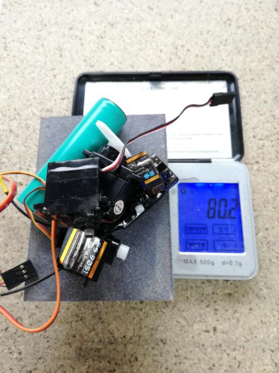

Zjistil jsem, že to půjde nejspíš vyvážit i lehčí výbavou v trupu
serva + JETI R5L a LiIon 18650 váží 80g
varianta s kruhovou Lipol 900mAh má cca o 25g méně.
Jestli tomu tak bude opravdu i po potažení trupu a dokončení práce v zadní části trupu, tak ještě zkrátím čumák o cca o 10-15mm. Tato úprava by teoreticky mohla trochu pomoct při změně smyslu kroužení a eliminovala by různé parazitní síly a setrvačnosti působící na model při kroužení. U modelu bez křidélek to může být možná přínosem. Druhá varianta je zvětšení VOP, která je však už i tak o 10% větší než navrhovaná a výpočtem "ověřená" na druhou stranu praxe říká, že čím větší VOP tím lépe.
