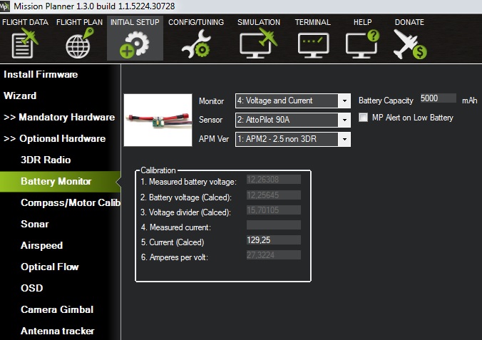

měl bych prospu o pomoc. Vlastním APM 2.5 a snímač napětí/proudu atto 90A z Rtimer. Avšak mám problém v tom že se zdá že snímač nějak špatně měří. Ukazuje stále nesmyslné hodnoty proudy. A nevím jestli je chyba někde v nastavení, zapojení či je snímač rozbitý, a nenapadá mě jak zjistit jaká je varianta je ta správná.
Díky za jakoukoliv pomoc
screen mission planner

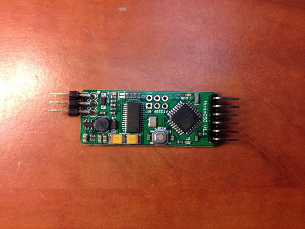

Prosím vás, které Minim OSD je teda to nové které by už nemělo mít ty chyby se spálením a tak? :) Mohl by mi případně někdo poslat odkaz? To by bylo vůbec perfektní :)
Tipuji že originální minimOSD ze 3DRobotics store je ta starší verze...

Ancistrus01 píše:Prosím vás, které Minim OSD je teda to nové které by už nemělo mít ty chyby se spálením a tak?...
Já mám dva kusy MinimOSD v 1.1, procesor nakoso a cívčka měniče, jedno asi rok staré a jedno čerstvé, se žádným nebyl problém.

Tak to je parda :) To jsem rád :) Máš originální od 3DR?
