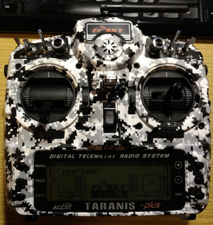

Čau lidi, neodolal jsem a udělal si radost - koupil jsem si Taranis Plus No a při té příležitosti jsem si ho trošku zprznil. Není to sice perfektní, ale na první pokus to myslím celkem ujde...
Přesně tak jak píšete, jde o hydrografiku - vzor arctic digital camo. Zadní polovinu rádia mám taky, ale tu jsem ještě nestihl předělat. Tam bude třeba odpájet anténu a nepřišel jsem na to, jak v krytu drží LEDka indikující nabíjení abych jí mohl vyndat a nezničit jí.
Ledky se obvykle vtlačí do ledkových držáků. Chce to ale zatlačit něčím měkčím než kovem. Špejle by měla stačit. Ale klidně ji odletuj, ve vodě se ji nic nestane. Je to plast s pocínovanými vývody. Popřípadě by si na ni jen nanesený vzor proškrábl.
Díky za info. Já jsem to myslel trošku jinak - měl jsem koupený nový shell a ten jsem si nechal "obarvit" a potom jsem přeházel vnitřnosti z jednoho do druhého. Můj problém byl ten, že když jsem přehazoval přední část, tak jsem zrovna zkoumal jak v zadní polovině drží LED. Jenže jsem to dělal celkem za tmy a nevšiml jsem si že LEDka je zevnitř přilepená. Ale už je vyřešeno a zadní část už mám také vyměněnou
