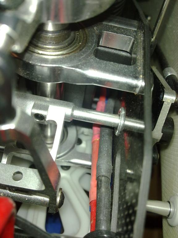

Screwball671 píše:. Jen jedna věc který jsem si všiml, šuplík s baterkou jezdí dopředu a dozadu po zacvaknutí v tom loži, je to jen cca 1 -1,5mm vůle, jde to nějak odstranit?
Já to mám řešené takto.

ciko7 píše:Já to mám řešené takto.
- ty máš jinou helinu. On má novou verzi a tam se lože asi zacvakává do pozice.

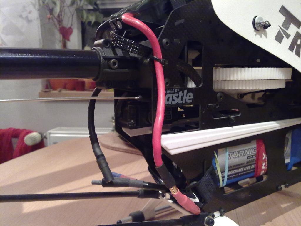

Ciko by si měl pořídit tu žlutou chlupatici na kterou je ten Rex zvyklej, to by mu udělalo určitě dobře :mrgreen: Ještě jednu věc, mám taky regl umístěnej nad zadním domkem trubky, vymějšlím nějakej bazmek, kterej by fixoval ty kabely, aby se jen tak neplandaly v blízkosti táhla vrtulky a zároveň aby šlo lehce rozpojovat konektory.

No ja to mam takto resene ty kable

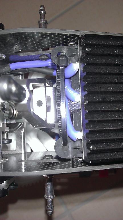

Ahoj, chci se zeptat. Koukám že někdo máte Castla Ice 120 vzadu. Museli jste prodlužovat kabely k motoru?

warkhaft píše:Ahoj, chci se zeptat. Koukám že někdo máte Castla Ice 120 vzadu. Museli jste prodlužovat kabely k motoru?
Ahoj. Nic jsem neprodlužoval. Vyšlo to pěkně. Ale je tam dost málo místa. Nafotím jak to mám vedené. David
