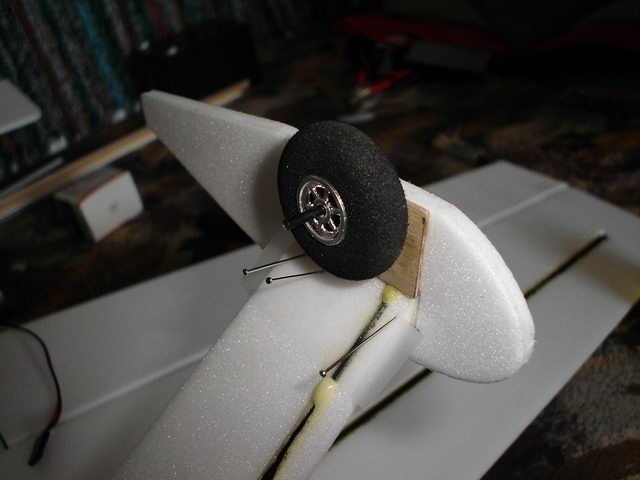

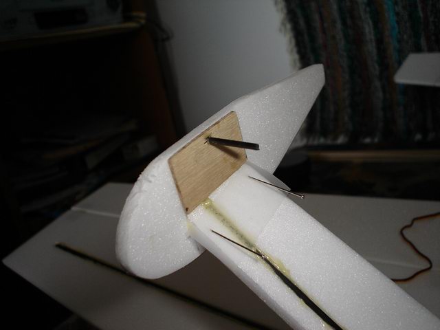

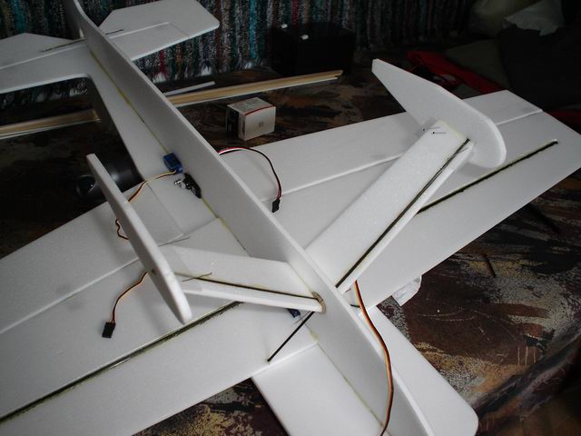

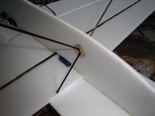

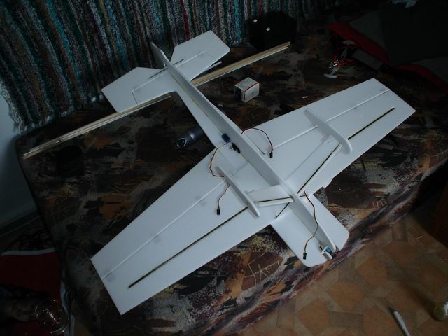

podvozok je tvoreny 2mm uhlikovymi tyckami, ktore prechadzaju cez trup a su prepichnute durch cez kridlo. tycky zalepime aj z vrchu kridla kvapkou lepidla, zo spodu kridla, v mieste kde prechadzaju trupom ich este okrem lepidla poistime aj preglejkovými výztuhami (1mm preglejka..)

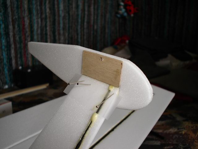

na tyckysom prilepil Depronove vyztuhy v ktorych som tiez vypalil drazku trafopajkov pre skrytie uhlikovej tycky... na tieto vyztuhy prilepime kryty kolies, do ktorych este prechadzaju uhlikove tycky podvozku..

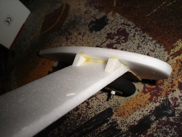

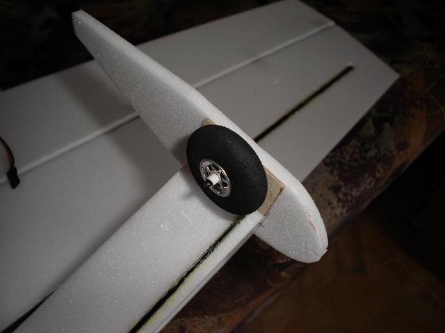

original ma kolieska len naznacene, nie su funkcne, ja som ich vsak funkcne spravil, lebo chcem vzlietat aj zo zeme a aj tam pristavat...
na kryty som prilepil zosilnenie z preglejky 1mm...
donho vyvrtal dieru a do diery vlozil a zalepil uhlikovu tycku na ktorej sa bude otacat koliesko...

koliesko som zaistil proti vypadnutiu kuskom vonkajsieho bovdenu a zakvapol sekundakom... uhlikova tycka je samozrejme durch aj cez kryt a z druhej strany zakvapnuta purexom...

kryt kolesa je ku krytu podvozku poisteny dvomi trojuholnickami, pri stavbe podvozku som lepidlom nesetril... este som podvozok takto nerobil, tak neviem ci vobec vydrzi moje "nudzove pristatia" na betonovu cestu...

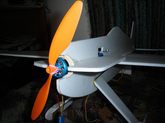

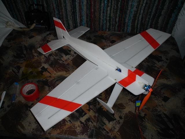

tak podvozok by bol...
do loza motora som vlozil Python 60 s vrtulou 8x4,7...

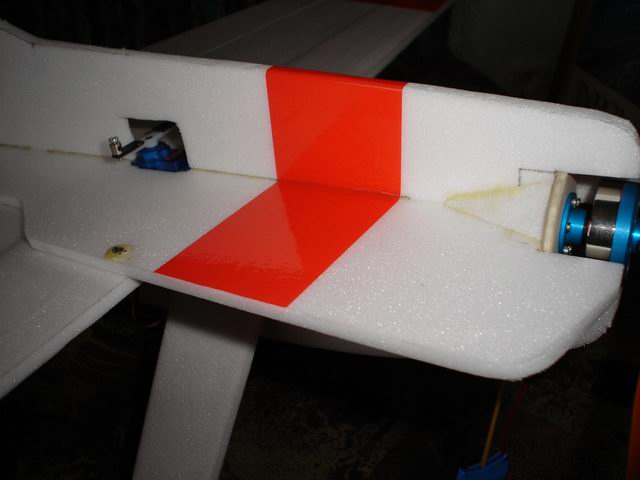

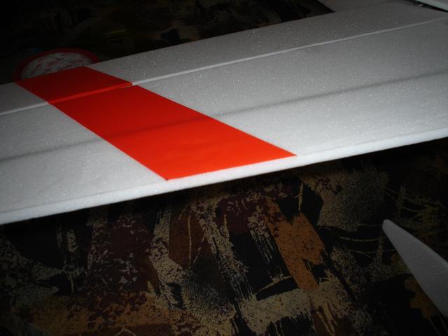

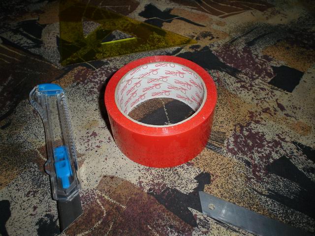

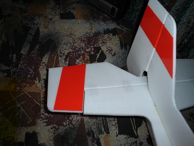

na povrchovku som povodne chcel pouzit vodou rieditelne farby, ale vyskusal som prilnavost samolepiacej pasky k Depronu a bol som milo prekvapeny... Drzala skvelo a tak som sa rozhodol pouzit ju... je tenka, dobre lepi a ma pekne farby...
zatial mam vsak iba cervenu, zajtra zbehnem aj po ciernu a dokoncim tu povrchovku :wink:

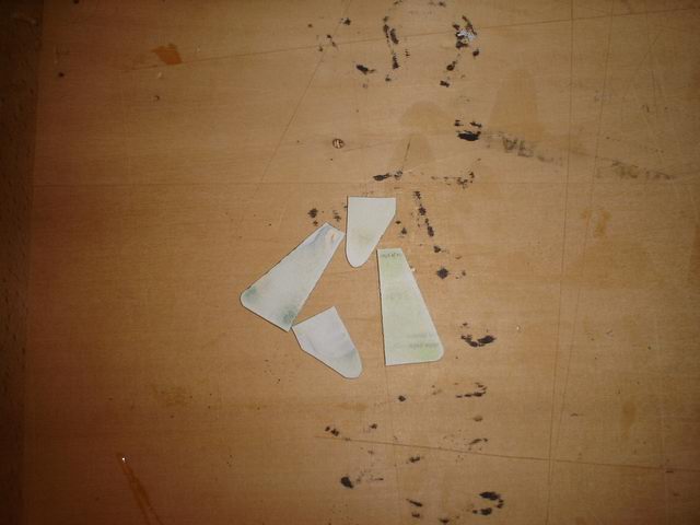

no a zajtra aj prilepim paky kormidiel ktore som zhotovil zo starej kreditky... stejne dobre sa da pouzit aj dobijaci kupon na kredit do mobilu avsak len tie starsie, tie nove su uz moc tenke, zvysky z vylupnutej sim karty atd... samozrejme ani preglejka ci doska od plostnych spojov nie je na zahodenie...
