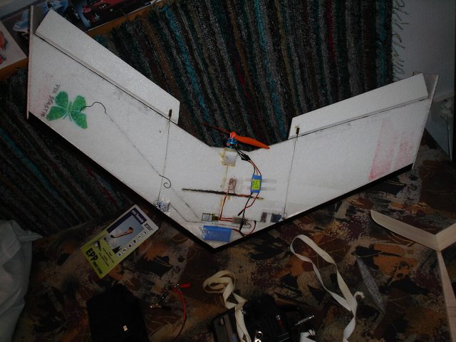

tak som si bol zalietat. a pocit? zmiešany... po prestavbe je to minitornado uplne iny model... s tym motorom mozem letiet do nebies, model je lahucky a vykonny python ho priam tlaci pred sebou ako handru... vsetko by bolo ok, ale model teraz nejak neochotnejsie reaguje na kridelka, je vo vykrutoch nejaky pomaly, pritom mam tie iste nastavenia ako predtym... myslite ze to moze byt taziskom? mam taky pocit ze je trosku vpredsie ako bolo predtym...

cuki píše:tak som si bol zalietat. a pocit? zmiešany... po prestavbe je to minitornado uplne iny model... s tym motorom mozem letiet do nebies, model je lahucky a vykonny python ho priam tlaci pred sebou ako handru... vsetko by bolo ok, ale model teraz nejak neochotnejsie reaguje na kridelka, je vo vykrutoch nejaky pomaly, pritom mam tie iste nastavenia ako predtym... myslite ze to moze byt taziskom? mam taky pocit ze je trosku vpredsie ako bolo predtym...

kolik ti pls vazi MT po prestavbe na stridak?

Jinak MT je na teziste fakt citlivy, staci jen posun o 5mm dozadu v ramci toho rozsahu udavanyho v navodu aby se citlivost na zasahy do rizeni podstatne zvetsila tak ze je problem to uridit pokud je trochu vetrno.
