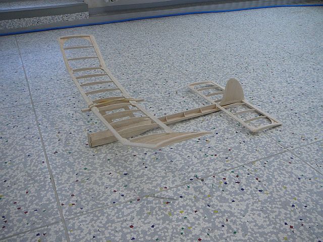

Zdravim,
zacal som si stavat maleho (75cm rozpätie)volneho motoracika na motor cox. je to podla tohto planu http://www.outerzone.co.uk/plan_details.asp?ID=886
Zial na plane a ani v navode niesu ziadne pokyny ako nakrutit kridlo. Mate neake odporucania, ake negativy, pripadne pozitivy tam dat? Bude to totiz moj prvy volny motorak.

pekne, pekne ...
no zalezi na ktoru stranu budes lietat ak pravu 2mm pravy stred pozitiv a 2mm oba negativy a ak lavu lavy stred pozitiv 2mm
odkial si, prines to na prazsku ligu /p.tynec/

#25 Příspěvek od janyx »
Dakujem za odpoved. Ale kridlo uz je takmer hotove, poradil mi uzivatel Golem. Do Prahy urcite nedojdem, mam to z vychodu Slovenska prilis daleko 8) Ale ak by si mal neake nove videa s motorakmi, tak ich daj na web. Lebo prave tvoje videjko so Stomperom ma inspirovalo skusit nieco podobne.

#26 Příspěvek od janyx »
Tak uz je skoro hotovo. Este potah a pockat na coxika.

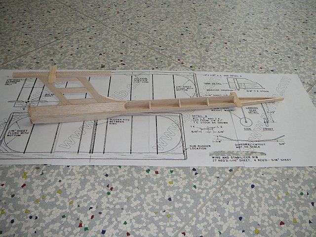

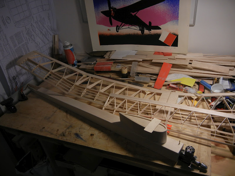

Uz som sa nemohol necinne divat na tie kridla a mam k nim trup ...
https://picasaweb.google.com/adam.jenik/GEODIZZY#
...a.

#30 Příspěvek od janyx »
Pekne, pekne. A co bude z tych pouhlikovanych kridel? Ja mam uz hotovo, len cas na zalietavanie nemozem neako najst.
