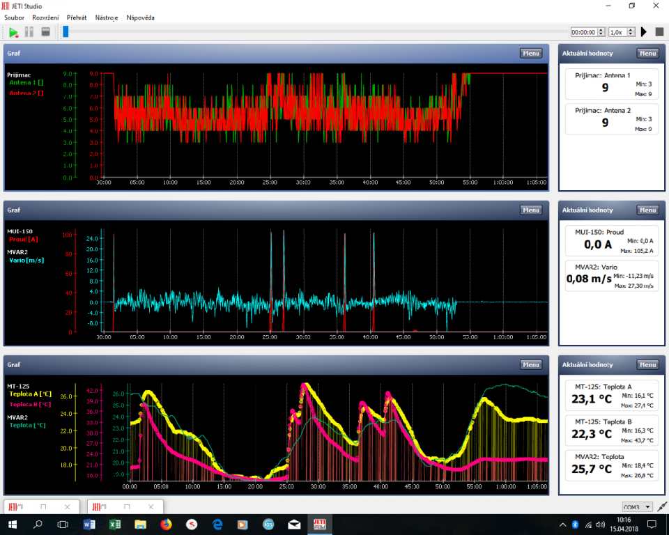

Ahooj, chtel jsem se zeptat ohledne Profiboxu. Vlastnim ho uz od zacatku, ale posledni dobou mam problem s vypadkama telemetrie. Prikladam na ukazku fotky z jetistudia. Prakticky neustale senzory vypadavaji. Profi box mam na odposlech spolecne s Dc16. Nema nekdo taky problem s vypadkama telemetrie?
Myslim si ze to dela firmware v profiboxu, protoze cca v roce 2012 jsem tento problem nemel. Nemel by nahodou nekdo firmware 1.13?

Mám pocit, že ho tu někdo už sháněl. Mám taky JETIBOX profi od začátku, ale od doby, kdy je v DC-16 analýza dat přímo va vysílači, tak jsem ho nezapnul.
Večer mrknu na FW a pokud budeš chtít, tak mohu zapůjčit svůj pro srovnání.

Ahooj Tome. Ja pouzivam take Dc 16, ale profi box je sikovny, ze druhy muze sledovat jak litas :wink: .
Psal jsem nekolik dopisu do Jeti, ale bohuzel mi na tento problem nikdo z jeti neodepsal. Ono ty vypadky nedela pouze profi box, zaznamenal jsem par vypadku i na Dc16, hlavne na trase u Mgps. Neustale pisu do jeti, aby s tim neco udelali a nic.
Jinak, kdyby si nasel ten firmware tak je to 1.13 s tim mi vse chodilo ok, potom v dalsich firmwarech uz byla pridana sila anten a to uz pekelne vypadava telemetrie.
Vypozoroval jsem taky, ze vypadky jsou i kdyz mas letadlo treba 1m od sebe, tak ze tento problem neni zapricineny dosahem. Treba cekam 10s nez nazkoci na displeji trasa. Proste hruza.
Zkus se na to mrknout prosim, po pripade bych si od tebe pujcil a vyzkousel. Ja jsem ze Stodulek.

Tak dneska mi napsal Richard Simecek jako jediny z Jeti a poslal mi ten firmware starsi, tak uvidim.
Tak ani starsi firmware nepomohl :roll: . Tak uz nevim cim to muze byt, kdyz v roce 2013 to chodilo ok.
