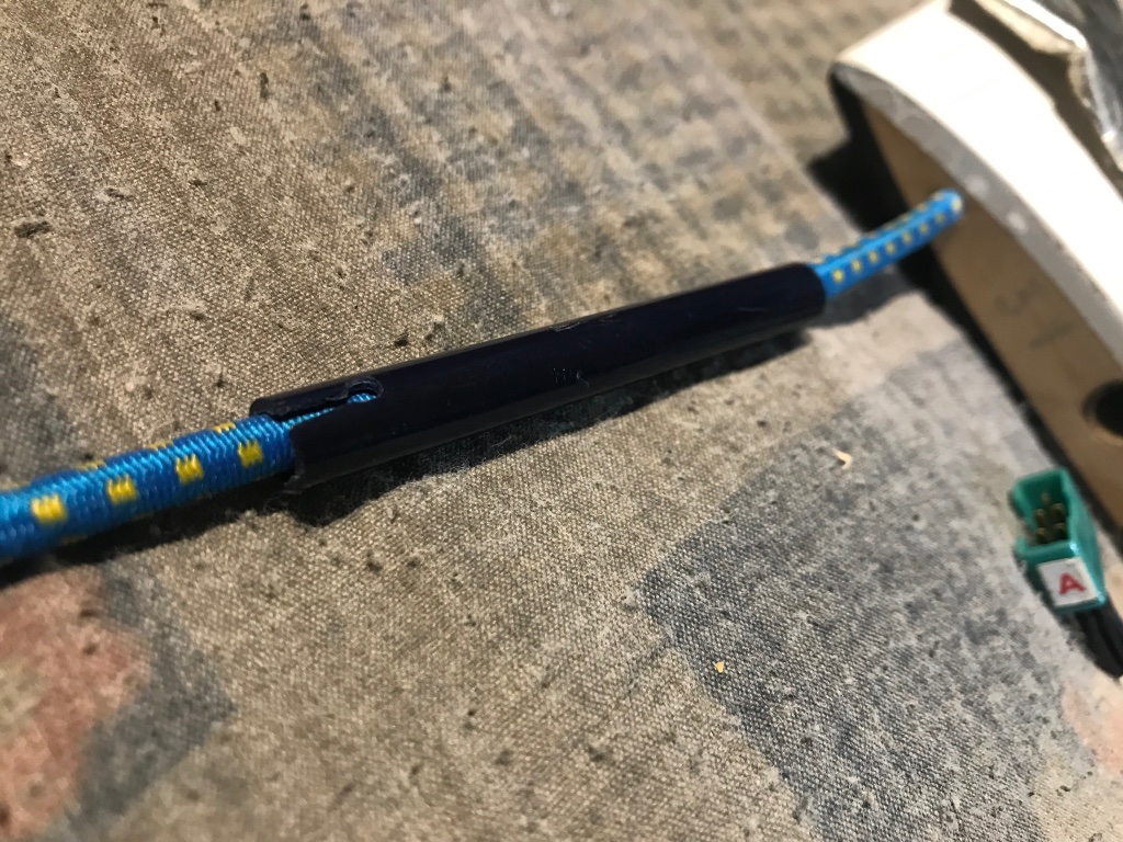

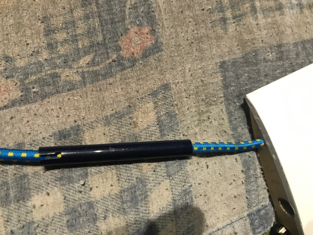

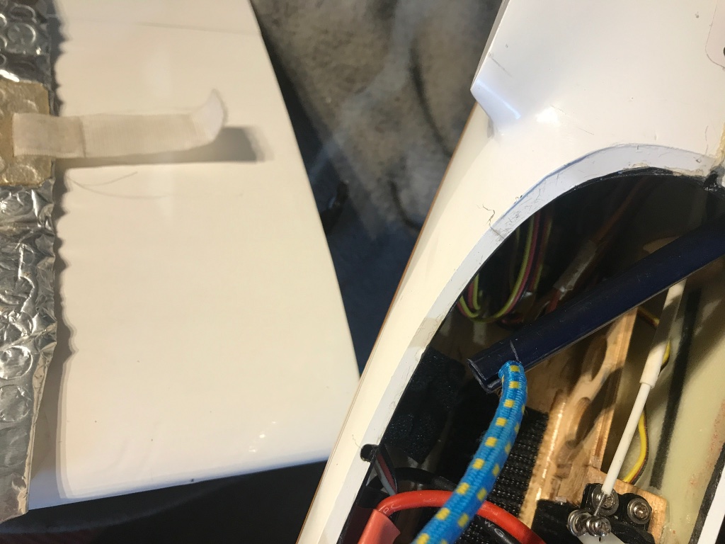

včera mi už definitivně naprdlo u Nimbuse donekonečna přelepovat křídla k trupu lepenkou a následně čas od času to opatlání lepidlem čistit, nebo se modlit, abych stržením té lepenky neserval i folii z křídla, nemám to zatím v praxi odzkoušené, ale si myslím, že neni duvod, aby to nefungovalo----do křídla vlepený opletený gumicuk co trupem projde už dostatečným otvorem a zevnitř trupu je guma zastrčená do plastové trubičky s výřezem který gumu přiměřeně napnutou zajistí. Jestli se to osvědčí, asi to takto předělám i na ostatních modelech kde to jistím na tvrdo bud plastovými šrouby, nebo v křídlech očka a v trupu staženo taky gumicukem s olivou, s čímž je teda děsně blbá manipulace a hlavně do trupu nutný větší výřez kterým musí projít to očko.
až se guma třeba někdy vytahá, jen ji odvrtat a vlepit novou by nemusel být zásadní problém.
