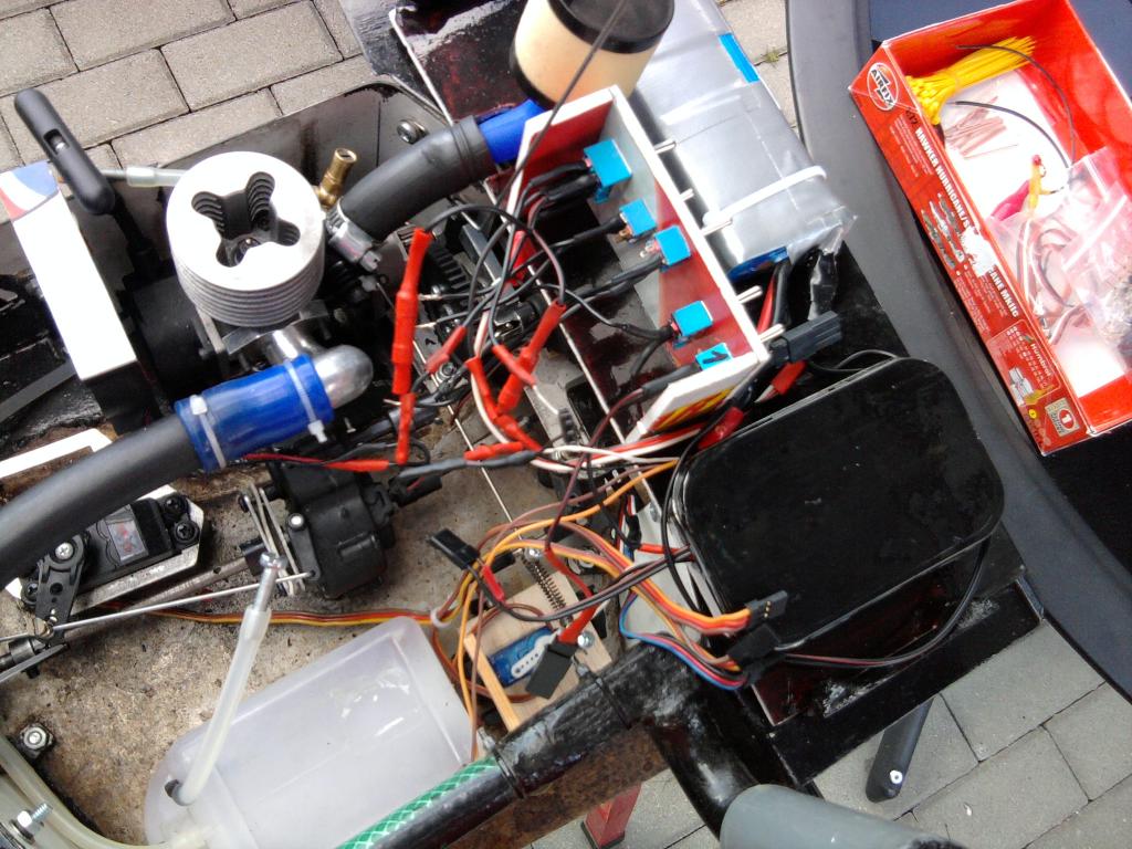

cez vikend som trosku porobil elektriku na mojom aute.
Je tam X kablikov,uz som v tom aj mal zmatok,ktory je ktory ale nejako som sa z toho vysomaril.
Dal som tam 5 spinacov na zapinanie/vypinanie:
-elektriky na napajanie prijimaca a serv
-LED indikatora stavu baterie (Volt)
-zhavenia sviecky
-osvetlenie
-chladenie PC ventilatormi (horna poloha 1 ventilator,stred VYP, dolna poloha 2 ventilatory)
Vacsinu uz mam hotovu,ale este sa musim pobavit s osvetlenim a zhavenim.
Ostatne funkcie su uz normalne funkcne

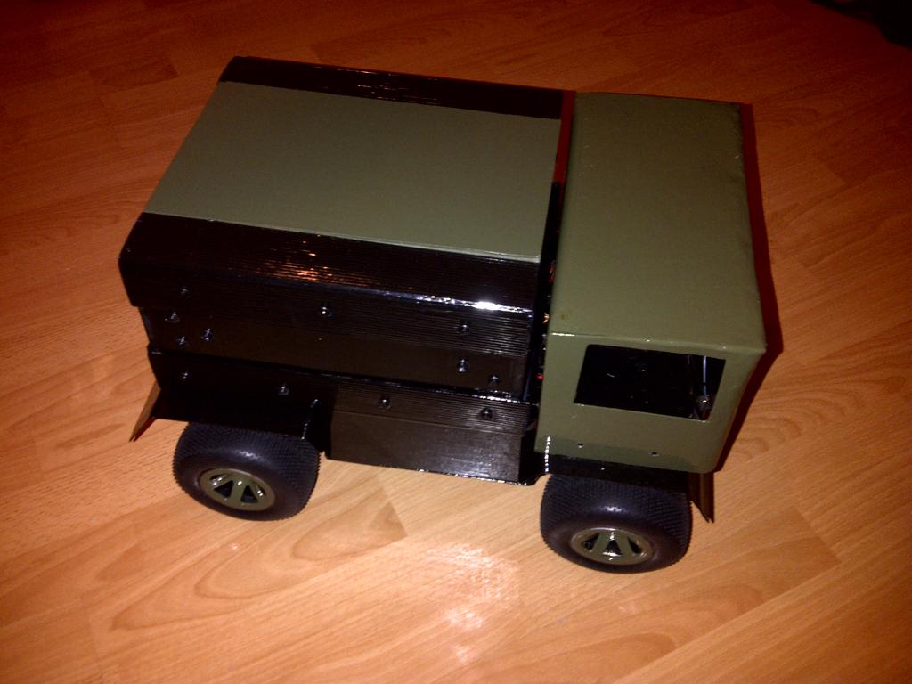

Tak cez zimu som sa pustil do prestavby auta,nejake veci som povylepsoval a prerobil som ho do takejto podoby:

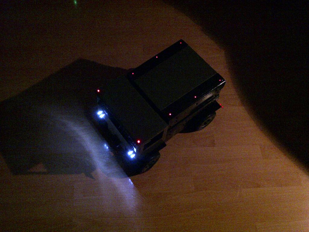

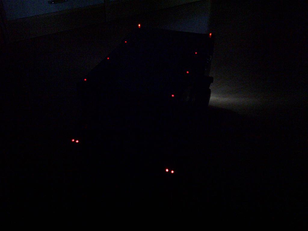

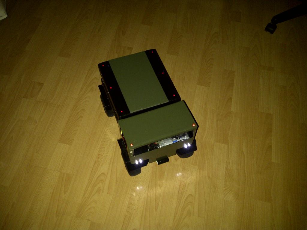

Pribudlo kompletne osvetlenie,vylepsil som tlmice,pribudla este jedna prevodovka,takze to pojde este pomalsie.
