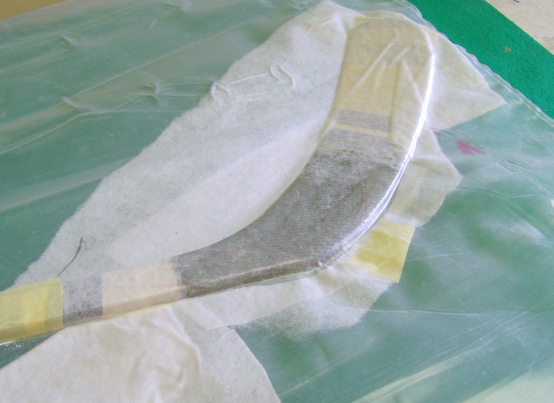

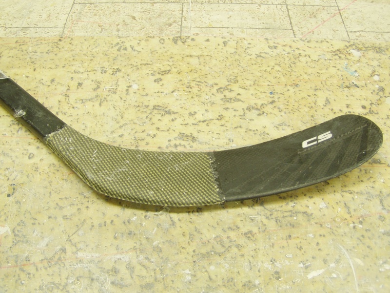

Jedna z posledních oprav co jsem dělal je hůl na fotkách a patří dorostence z HC Litomyšl (viz seznamy družstev na webu). Přinesla ji s rozdrcenou spodní hranou čepele, kterou ji už někdo za úplatu spravoval (děs a hrůza) . Po likvidaci staré opravy, vyspravení a vytemperování ve vakuu ,hraje s ni již druhý měsíc a zatím si nestěžovala .. hokejka po opravě přibrala 15g.
Takže mám názor i zkušenost,že když se dodrží základní postupy hůlka může fungovat bez ztráty desítky :)
