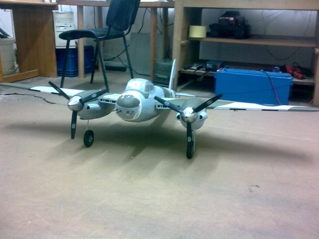

konecne jsem ho po zime dal dohromady - stary opraveny trup (stale ceka na nova kridla, jsou jen v kostre) a nova kridla z druhe krabice...
Kuzely z HK, vrtule Masterky 12/6 trojlisty protibezne, motory Aeolian 3542 kV1000, prikon 450W na motor.
Jeste kosmeticke upravy, barvicky a tak a pujde do luftu...

no, a lita to... :-)
http://www.jyrry.cbcnet.cz/grafika/Mossie_II.jpg
Foto tesne po obnovene premiere, po prvnim pristani :-)

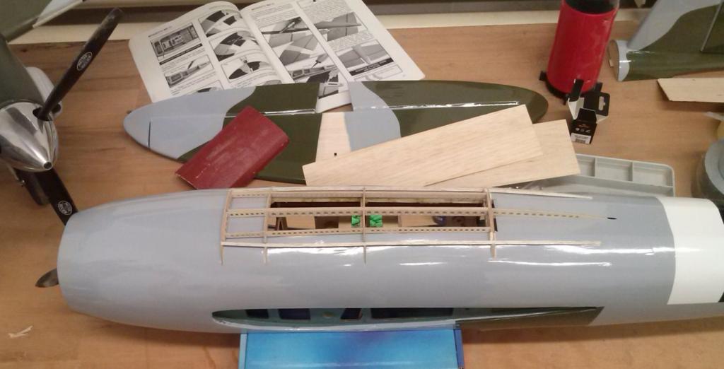

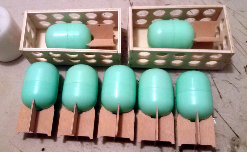

tak po prestavce (velikonocni i jine blbinky) zase trochu pokracuju ve vyzbrojovani:
polotovary, bude barva...
krabicky budou do trupu asi montovatelne, aby se tam dalo dat i neco jineho...

jyrry píše:tak po prestavce (velikonocni i jine blbinky) zase trochu pokracuju ve vyzbrojovani:
dobrý ..:-D
