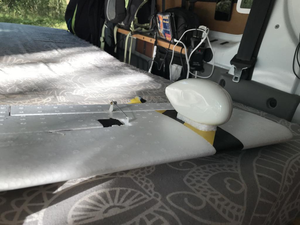

Plán je možnost ho provozovat i na vodě, zatím si myslím bych si vystačil s tím, že start by byl z ruky a tak jak je bych s nim jen na vodě přistál a dojel si pro něj na paddelboardu, pokud jako čistokrevný hydroplán a i starty z vody, tak mám v plánu kus spodku čumáku odříznout a dodělat plovák pod trup, plus dva vyvažovací plováky--pokud by to bylo nutně třeba, jestli to tak ale udělám, v tom zatím ještě jasno nemám, v každém případě pokud ano, byl by ten spodek trupu výměnný. Výškovku dělám sundavací, s tou pevnou by mi to ero v autě překáželo.
regly pujdou zatím do trupu, pokud to nebude zlobit--cukat, nebo tak něco tak tam zustanou.

Tak uz mi to lita. Nakonc jsem pouzil 4cl. Ještě zkusim ruzne vrtule. Navečer už by snad mohl startovat z vody. Tatim to zkoušim upravit na hydro co nejjednodušeji.

Moc si to na vodě bez plováků nedovedu představit. Příčná rovnováha, vyška motorů nad vodou, vzdálenost výškovky od hladiny, výtlak trupu ... jsem zvědavý 8O

Ja jsem nakonec cosi jako plovaky ubastlil. Spodni plovak z epp a jako bočni na křidlo jsem zatim dal botičky z akrobata. Na startech z vody nelpim, jde to hodit z ruky bez rozběhu, ale potreboval bych s tim na tu vodu sednout. Pojiždět taky nepotřebuju, dojedu si pro to na paddelboardu.
Už jsem u rybnika ale počkam asi až jestli k veceru zvadne vitr. Ted to zatim zkusim jen dat na vodu a trochu zavrcet motorama.

Zkoušels? Mě pocitově přijde plovák krátký a stupeň moc v předu, ale fakt to je jen pocit a nejsem na to žádný guru.
