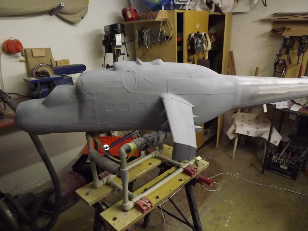

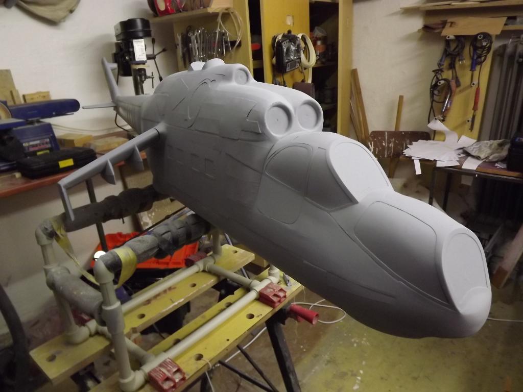

Ahoj Mariane,
zase jsem malinko modelařil a tak přikládám pár fotek jak ten zadek bude našlapanej v trupu.
Seknout se někde podle výkresu, tak jsem to tam asi nedostal. Na tu sedmistovku také něco vykoumáme.

Ahoj Richarde
vypadá to velice pěkně taky se už těším až budu tak daleko jako ty. Prozatím stále ještě pracují na kopytu trupu a jde mi to velmi pomalu.Ten trup jsi dělal sám nebo to je továrna. Taky jsem něco přidal .
Marian

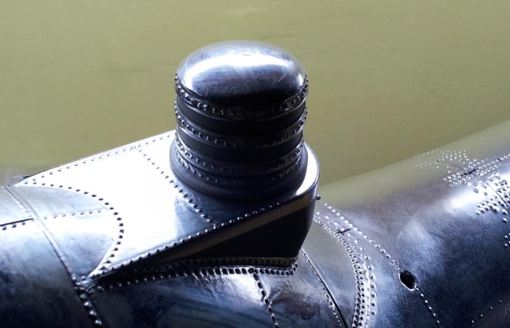

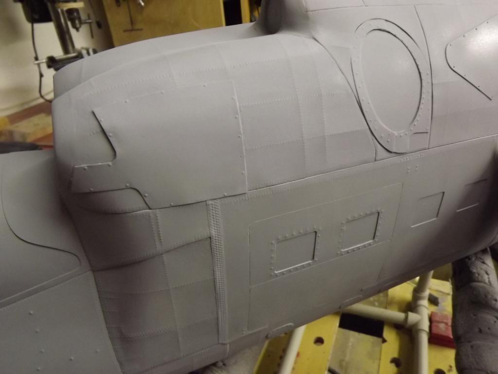

Nazdar pánové,
jaké používáte lepidlo na oplechování? Testoval jsem lepidlo ve spreji, které obsahuje syntetický kaučuk. Je to trochu jako chemopren.
Dobře se nanáší stejně tak dobře drží, ale jako podkladová vrstva je bohužel pružné a tím pádem je oplechování náchylnější na poškození.
Zatím ahoj a dík za radu.

Re: Rodí se maketa Mi-24
Já jsem používal kontaktní lepidlo ve spray . Kupoval jsem ho v polské Gastoramě obdoba obi a šel velmi dobře čisti tech. benzinem co je velká výhoda. Potahoval jsem 0,3 mm duralovým plechem.
