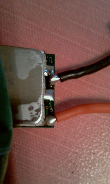

Dnes mi shorel uplne novy regl multistar 30A.poprve jsem ho zapnul.Po zapnutí zapípal,po přidání se začalo čoudit z reglu a než sem to vypnul od baterky tak i z motoru.
Na auto timing mi motory hrozne topily,na low timing to bylo lepsi.
Potom co davaji do motoru -podle meraku 12A,podle graupner modulu 10A po dobu 5 min,mají teplotu 92C (autickovej teplomer),to mi přijde hodne.
Dnes probehl flash na Simonk soft.
1Test 1ho reglu.Motor mi prijde tissi,pri stejnych odberech narostl tah.Teplota motoru po 5ti min o 12C nizzsi.Regl ma 90C.

Závěr po (nejen) dnešním testování:
Multistar nejde provozovat na 4S,i když to má v popisu,nevydrží to.
S originál software na Y Y Y kabelu v servotestru je 5 zoubků rozdíl v roztočeni,po fleshi simonk je rozdíl 1 zoubek.
Po flashi hrají na uvítanou.Špatná uvítací melodie naznačovala nevalnou kondici
Po dnešních testech zbyly 4 ESC, 3x s bec ,1OPTO.Celkem jsem jich měl 9.
Mám jen jeden s BEC po fleshi,který vydrží na 4S 5min 12A a má 102C,teplota se dále nezvyšuje.
Všechny ostatni do 2 min 170C,buď do 2minut vypadnou,nebo vynechávají,..nebo odejdou.
OPTO na 4S nehřeje(bez simonk),ale jen vynechává.Na 3S 5min 15A je teplota 95C. 2hý Kus OPTO shořel po 35 vteřinách.
Zbylé 2 s bec na 3S 5 min 15A teplota 180C.
Takže jen 3 použitelné...a s proříznutou smrštovačkou pro lepší chlazení.
./pokud má někdo zájem o 2 hřejivý ESC ,za pivko a za poštu pošlu./
Multistary více jak 27A do Axika nenacpaly.
S 50A esc Emax jsem naplno neotočil,zahlédl jsem 60A,hned jsem toho nechal,vypadalo to že mi to ulítne ze stolu a nafackuje.Na 4S 5minut 15A teplota reglu 58C,počáteční teplota 25C.
Oprava"
přežil ještě jeden,když jsem ho chtěl zahodit,tak z něj vypadl kabel k motoru.po svlíknutí smrštovačky...
