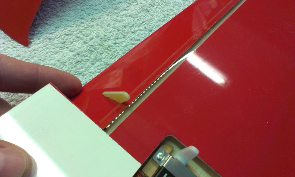

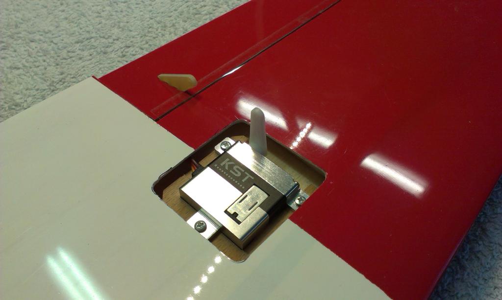

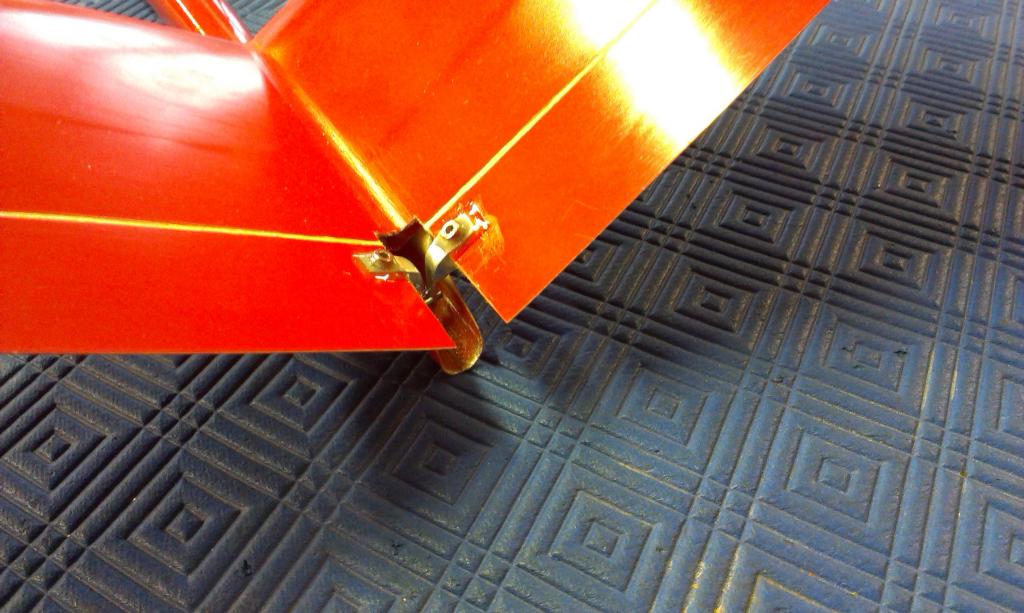

Teeeda, ve středu jsem ji odvezl na osazení a zejtra bych mohl letět...
Serva v rámečcích na šrounky, dokonale silná přepážka s vyfrézovanýma dírama na zapuštění imbusů, servo vejškovky sedí ve vlaminovaném rámečku opět na šroubky, páky vejškovky speciálně vyfrézované na sílu kdy tvoří Učko. Origo mají být z 1,5mm plechu zafrézované do 3mm výškovky...

Hezká práce, žádná čuňárna.
(ten motýl by šel vyřešit esteticky ještě lépe)

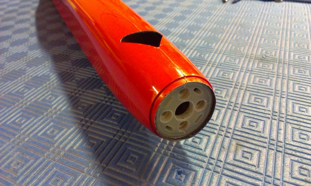

Tak, první je osazená. Nakonec křídlo je na třetí šroubek do přídavné přepážky, kovový závit, slabá překližka potažená uhlíkem.
Kužel RF pr 38 nic moc, asi jsem se seknul a má tam bejt 36mm. Je ponecháno osazení na čumáku, které zasahuje až pod kužel - jestli to má bejt jakože zavětrování kužele, nevim....

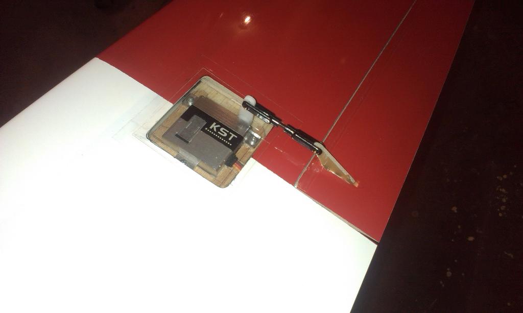

A jelikož serva v křídle jsou hezký a vzorově čistě osazený v rámečcích, jsou překryté "tuningovým" :-) průhledným krytem ...

Jo, ta tlustá mezera mezi kuželem a přepážkou neni mezera, ale černej proužek, trochu stočená hrana kužele, aby to trochu líp průměrově sedělo, musim pořešit novej :|

Ach jó, tyhle náhony na křídle u takovýho éra prostě nemají co dělat. Aerodynamika zase dostala přez držku... Proč nemůže být náhon schován v křídle ? Ale nakonec co jsem koukal na F5D , tak tam to mají taky takhle udělaný. Já bych si s tím teda vyhrál asi víc, a schoval to pod profil. A to jako, že tam nebude ani krytka těch náhonů ? Proč ?
