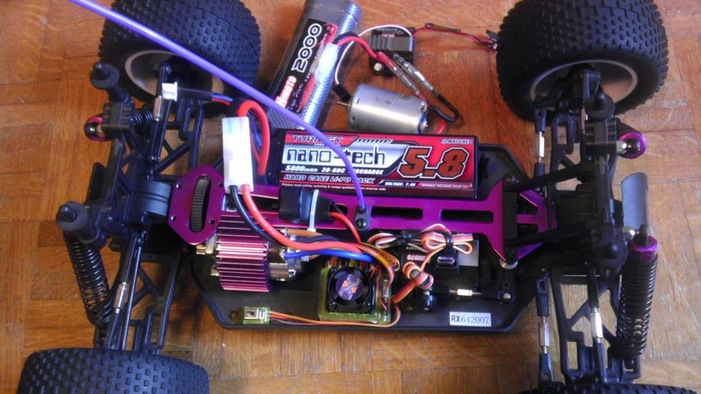

Zdravím. Tak jsem minulý týden autíčko předělal :)
Dal jsem tam 8.5T motor http://www.hobbyking.com/hobbyking/store/__21959__Turnigy_TrackStar_8_5T_Sensored_Brushless_Motor_4620KV.html
a 60A regulátor http://www.hobbyking.com/hobbyking/store/__28375__Hobbyking_X_Car_60A_Brushless_Car_ESC_sensored_sensorless_.html
+ HardCase Li-pol 5,8Ah http://www.hobbyking.com/hobbyking/store/__27793__Turnigy_nano_tech_5800mah_2S2P_30_60C_Hardcase_Lipo_Pack_ROAR_APPROVED_DE_Warehouse_.html
S originálními převody to letí jako drak. Dokonce až moc rychle :D
Ten regulátor je supr. Je to kopie Xerun 60A od Hobbywing, takže když si koupíte programátor do USB, můžete na něj použít ten jejich SW USB Link, kde se dá regulátor velmi dobře nastavit nebo v něm i aktualizovat firmware.
Nakonec jsem tam dal firmware bez časování. Čímž se snížil max výkon regulátoru a i rozjezdy jsou pomalejší :)
Takže do Truggy bych asi doporučil motor s trochu vetšími závity. Záleží ale taky na převodovce.
Taky bych doporučil do autíčka motor+regulátor se sensorama. Máš pak lepší rozjezdy a vůbec přesnost ovládání...

Tak jsem s autíčkem trochu jezdil.
Jezdí to fakt "šíleně" :D
Ale věc která mě vůbec nenapadla, je kalibrace rozsahů plynu. Po kalibraci je ovládání plynu daleko lepší a taky se trochu zvětšila neutrální poloha (předtím byla hrozně krátká).
Mám natočené jedno video
[youtube]http://www.youtube.com/watch?v=kGwW9bn_O_A[/youtube]
nijak jsem to nestříhal atp.
Celou dobu jsem jel cca na 1/4-1/2 plynu.
Akorát ve 3:42 jsem přidal asi na 3/4 plynu :D
Ale o víkendu chci udělat ještě jedno video :)
[url]http://vseumel.blog.cz[/url]
Benik3
Příspěvky: 173
Re: Výběr střídavého reg. a motoru
#21 Příspěvek od Benik3 »
Tak nějaké nové poznatky:
Kvalita opravdu odpovídá ceně...
Po jízdě po zahradě o víkendu jsem zjistil, že se mi urvaly převody v servu. Servo bylo sice prý 3kg ale samozřejmě s plastovými převody. Vyměnil jsem to za nějaké servo, co jsem kdysi koupil asi za 450,-, prý digitální, má to sílu asi 5kg a hlavně kovové převody. Dneska jsem s tím jezdil a musím říct, že se ovládání dost zlepšilo. Přijde mi přesnější a rychlejší...
To že dost tečou tlumiče už jsem možná zmiňoval. Zatím jsem to vyřešil oblepením ústí pístu tavnou pistolí. Dost to pomůže a na tuhost to skoro nemá vliv...
Co mě taky dost zklamalo je dosah vysílače. Někdy to má problém už na konci zahrady (viz video). Což je kousek. To mě dost štve, hlavně když vypadává signál, tak to má tendenci přidávat plyn naplno. Myslíte, že by se to dalo doladit pomocí ladících tlumivek v přijímači? Popřípadě ví někdo, jestli se dá někde měřit síla signálu? (pomocí multimetru/osciloskopu...) Nebo změnou krystalu?
BTW teď jsem koukal že jsou tam krystaly 27,125MHz, ale přitom když jsem koukal do tabulek frekvencí, tak tam tahle vůbec neni! Nejbližší je 27,145MHz 8O
Shrnutí na závěr: Pokud uvažujete o koupi tohoto autíčka, asi bych rovnou investoval do střídavého komba s 2,4GHz vysílačem, možná bych rovnou přikoupil i pořádné servo s kovovými převody a počítal s nějakými těmi opravami/vylepšeními. Napájení určitě Li-pol. Ty Ni-Mh/Ni-Cd, jak jsem zjistil, jsou už dneska prakticky o ničem...
