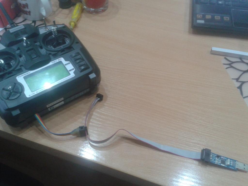

Čau,prosím o radu s problémem.Jde o to že mám ve vysílačce T9X přidělanej programovací kabel,telemetrický modul FRSKY k zabudování do vysílačky a podsvícení displeje,vše je upraveno podle návodu a videí od Rimra.Ve vysílačce je origo thurnigy a chci tam dostat open9x.Mám nainstalovanej USB ISP programátor,ale po připojení k vypnuté vysílačce je mrtvo,po připojení k zapnuté vysílačce začne pípat,lehce problikává podsvícení displeje ale na displeji není vůbec nic.Nevíte v čem by mohl bejt problém?Joo,a ještě když dám načíst eprom z rádia tak proběhne načítání zakončené hláškou neplatný soubor EEPROM.Tak Vás tady prosím o radu a pomoc.Díky
Re: USBasp problém
Vysílačku nezapínej! Máš vůbec ovladače na USBasp? Jinak bych to viděl na špatném pájení (přehození kabelů).
Swift II | T9X(OpenTX)
Re: USBasp problém
No nejlepší je vše dělat postupně. Abyl zjistil, kde nastala chyba. Možná je někde kraťas. Zkusil bych multimetrem, jestli jsi někde nepropojil 2 cesty a případně okontrolovat, jestli máš správně kontakty programátoru.
Re: USBasp problém
Kuba5 píše:Vysílačku nezapínej! Máš vůbec ovladače na USBasp? Jinak bych to viděl na špatném pájení (přehození kabelů).
Měl bych mít,podle tohoto návodu. http://www.protostack.com/blog/2011/05/ ... vista-x64/
Re: USBasp problém
Marena píše:No nejlepší je vše dělat postupně. Abyl zjistil, kde nastala chyba. Možná je někde kraťas. Zkusil bych multimetrem, jestli jsi někde nepropojil 2 cesty a případně okontrolovat, jestli máš správně kontakty programátoru.
Vše je xkrát kontrolováno,ale můzo ještě jednou.Propojeni je přez dodanej kabel k programátoru.
Re: USBasp problém
Zkus vyfotit nějak dobře přímo PCB, aby šlo vidět, kde je jaká žíla kabelu.
Re: USBasp problém
Jaky máš ten USBasp? Já mám dva z eBay a každý má jinak zapojený konektor!
Re: USBasp problém
Tak me upadnul jeden drát kterej propojuje zadní část vysílače a vede na ten novej frsky modul.Takzě se de znovu pájet.Jinak barevne kabely jsou proměřené a sedí přesně i podle bobolenda http://www.ok-rimr.com/images/er9x/bobo ... _v2_v1.jpg
