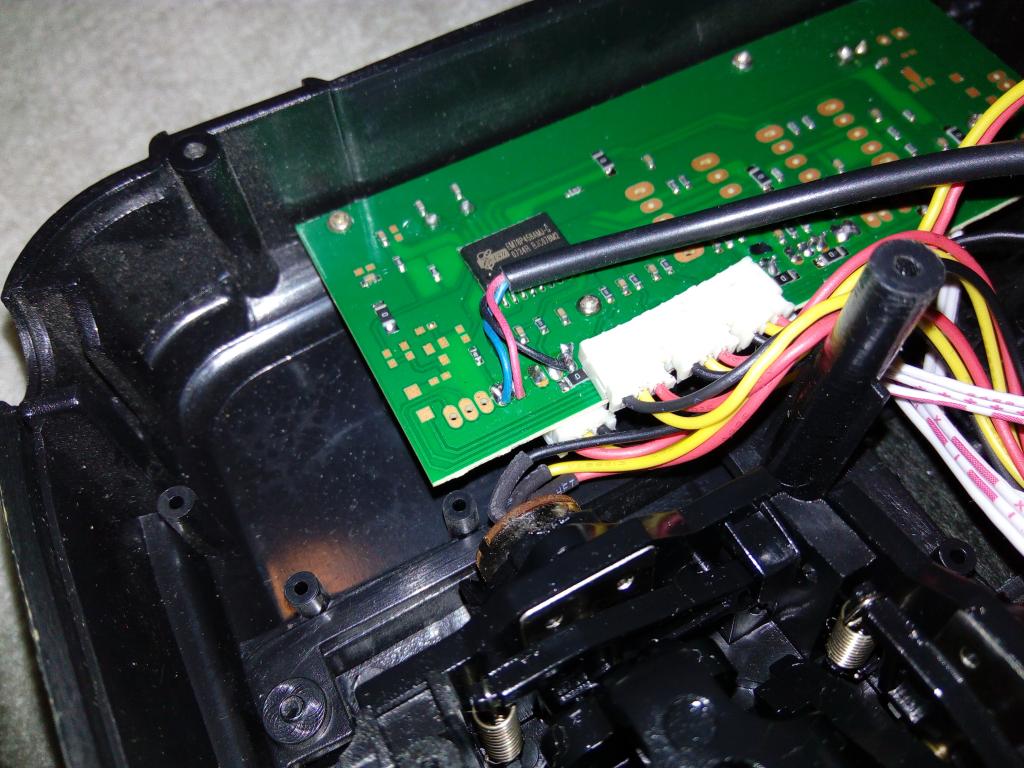

Synátor mi vyrval kabel z toho USB převodníku (všechny tři žíly). Plus a zem jsem našel, ale zaboha nemůžu přijít na to, kam se má připájet signálový drát. Neumíte někdo poradit? V převodníku je čim EM78M612AAM.
Díky

Stačí tohle?

dagx píše:Stačí tohle?
To je přesně to, co jsem potřeboval :)
Díky moc, už zase lítáme.
