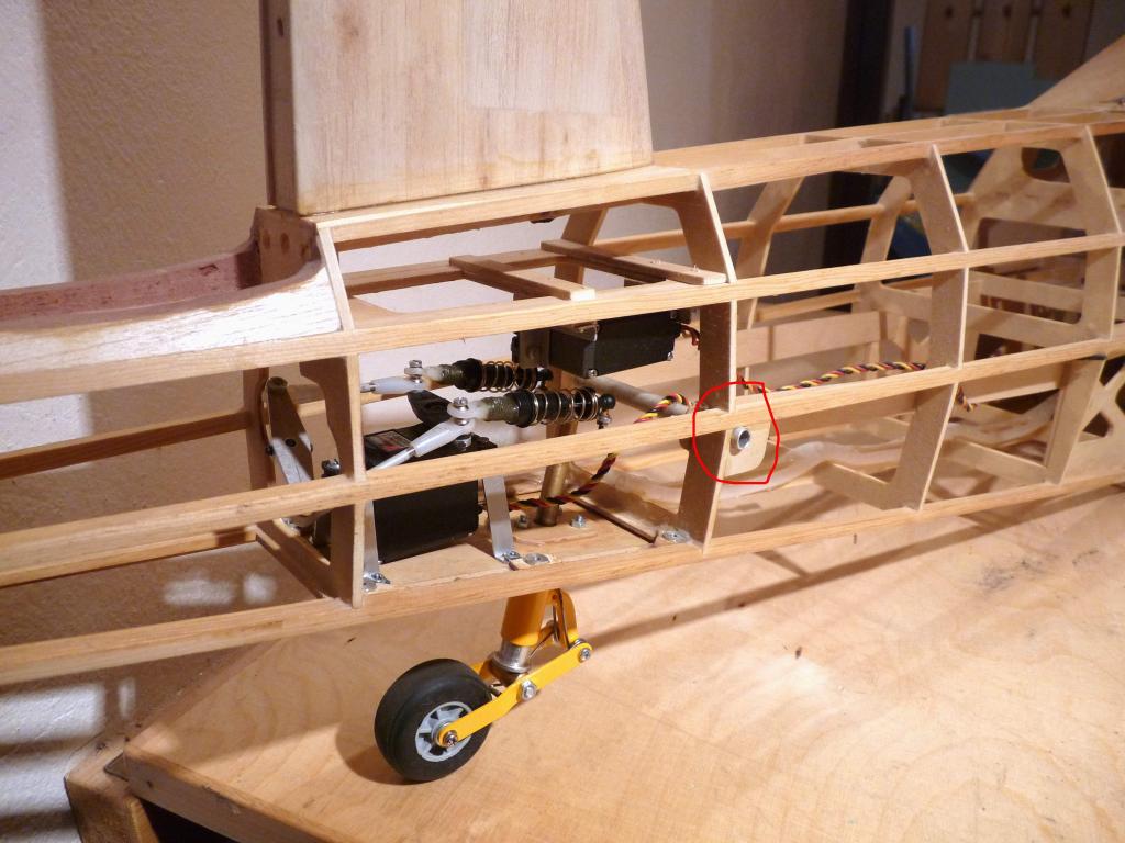

Já ho ještě "neproběh", tak jsem zvědavý. Vypadá to, že záběh bude až v modelu, protože žádný stojan nemám a dělat se mi nic nechce. Zatím sbírám a filtruju moudra :mrgreen:

To není problém, nezapomeň na křídla a model přivázat.
http://ar1.rajce.idnes.cz/Sbach_2%2C2m/#Sbach_033.jpg

AR1: Už je to připravené, bude ho držet 6mm tyčka na pořádný oprati :mrgreen: Nechtěl jsem to vázat za ocasky, abych mu neutrh prd.., tak tam mám trubičku kotvenou na několik přepážek (zakroužkované v obrázku).
