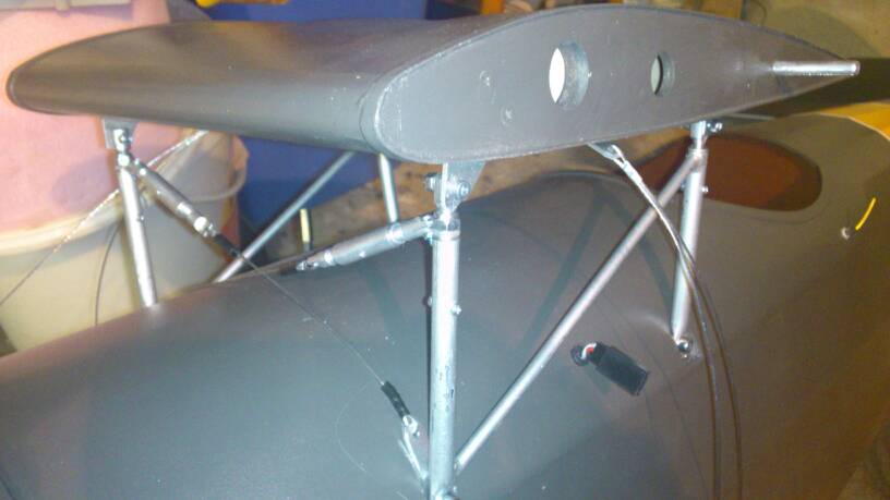

Motor posunuty o 1cm , bude aspon treba menej olova a kedze cely den prsalo ,tak je uz prerobeny aj centroplan, nech je to tak ako to ma byt , zajtra ak vyda nastavim, potom este skratit vzpery a lanka
